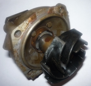

Вот и моя сдохла в субботу на 50 тыс . ХЗ сколько она отходила, я машину брал б/у, проездил 5 тыс. Симптомы были те же: биение шкива, громкая работа, чуток текла(но не сильно), а времени на ремонт не было. : Почти приехал с грибалки и тут шум, треск и прочие спецэффекты. Открываю капот и вижу как из расширительного бачка неумолимо уходит антифриз, а под днищем лужа. :smile_doh: Взял HEPU за 815 руб ну и ремень до кучи за 520 (старый был весь в трещинах)

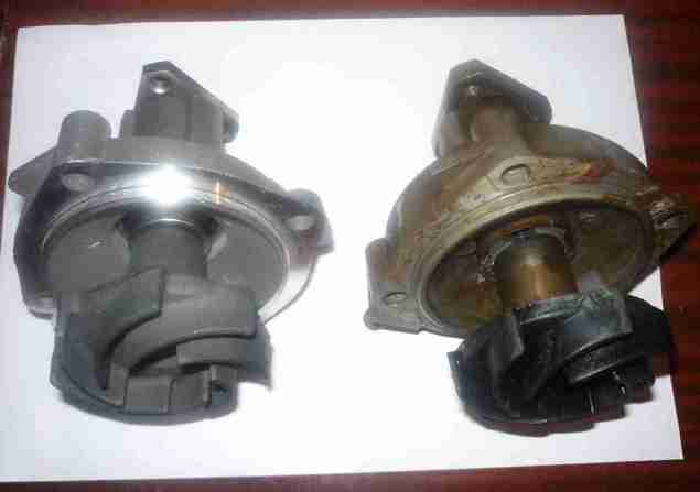

И номер помпы в обоих случаях- 21073-1307011-00
Здесь уже писали: " В помпе 2123 стоит РОЛИКОВЫЙ подшипник". Вот её основное отличие.
Значит, здесь не писали, что в помпе 21230 стоит корпус 21230-1307014, в отличие от помпы 21214 (где корпус 21010-1307015). Вот её основное отличие.
ЗЫ Чертежи рулят :smile_nod:[/quote]
Не сочтите за труд, фото хоть одного корпуса с номером 21230 продемонстрируйте. Чертежи тоже написаны бывают, в т.ч. и на заборе. Это к тому, что доказательства актуальны для всех. А то, у меня на машине 2010г. Стоит помпа с маркировкой 21010. Может левую на заводе поставили? :
Вот я попал :smile_doh: Вашу просьбу выполнить невозможно, ибо нет такой маркировки на корпусе. Корпус 2123 - это вариант подсбора, литьевая заготовка 21010.
Кажется, вы пытаетесь доказать, что машины собирают неучи по чертежам на заборе :?: К сожалению, технически уже вам невозможно доказать актуальность чертежа.
Литьевая заготовка. Это вы ещё не так удивитесь, когда узнаете, какой каталожный номер двигателя у вас на машине стоит, ни в одном каталоге такого нет (21230-1000302-41-0). При этом КПП вообще не ставится :smile_nod: Неужели подменили на заводе, таков вывод? :smile_nod:

Значит литьевая заготовка одна,а детали получаются разные?Вопрос:в чём разница??? : ИМХО-деталь корпуса одна и та же что 2101 что 2123.Вся разница водянных насосов 2123 и 2107 заключается в разных подшипниках и отсутствии шпильки М-10 у первого.(Это касается только насосов ТЗА)

Ещё кажется крыльчатки у нас больше.
Ага, а еще сальник импортный..

продавец писал(а):
Вся разница водянных насосов 2123 и 2107 заключается в ... и отсутствии шпильки М-10 у первого.(Это касается только насосов ТЗА)
В отсутствии 2-х шпилек 1/35408/11 на корпусе водяного насоса 21230. На корпусе насоса 21073 - они есть. Насос 21010 давно ушёл в небытьё.

Насос ТЗА упакован 21 08 2011г обозначение 2107.(Точно не подделка!) :
Чот у меня такое чувство что мы говорим про разные крпуса! :

Помпа 2123 и 21214 редкостое ... как оказалось. Буду штатную 2107-1307011 ставить, только узнаю на наличие или отсутствие новомодных подшипников... С роликами она за три месяца начинает люфтить, а прошловековая шариковая три года проработала..
