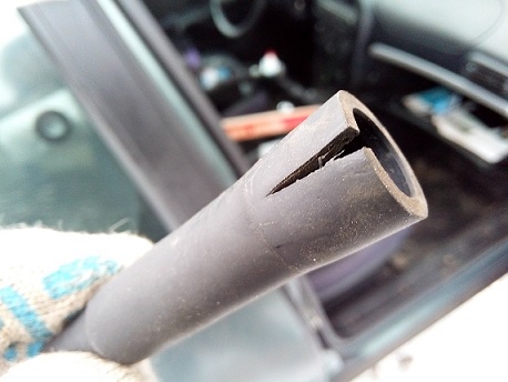

Finwhale, в течение года на двух свечах колпачки разъехались.
IMG_20210123_134331.jpg [ 110.01 КБ | Просмотров: 1652 ]
