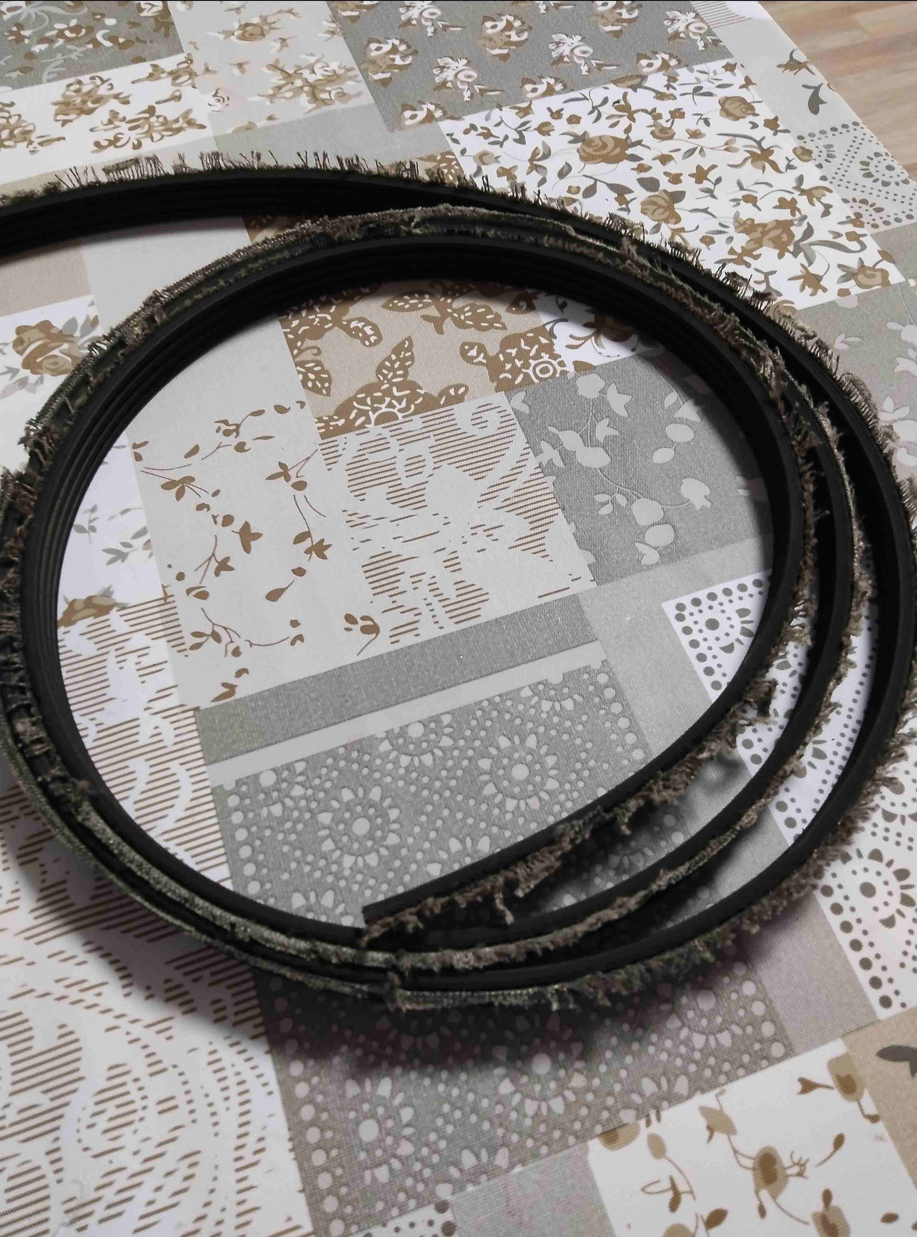

Это как ремень порвало одну дорожку.

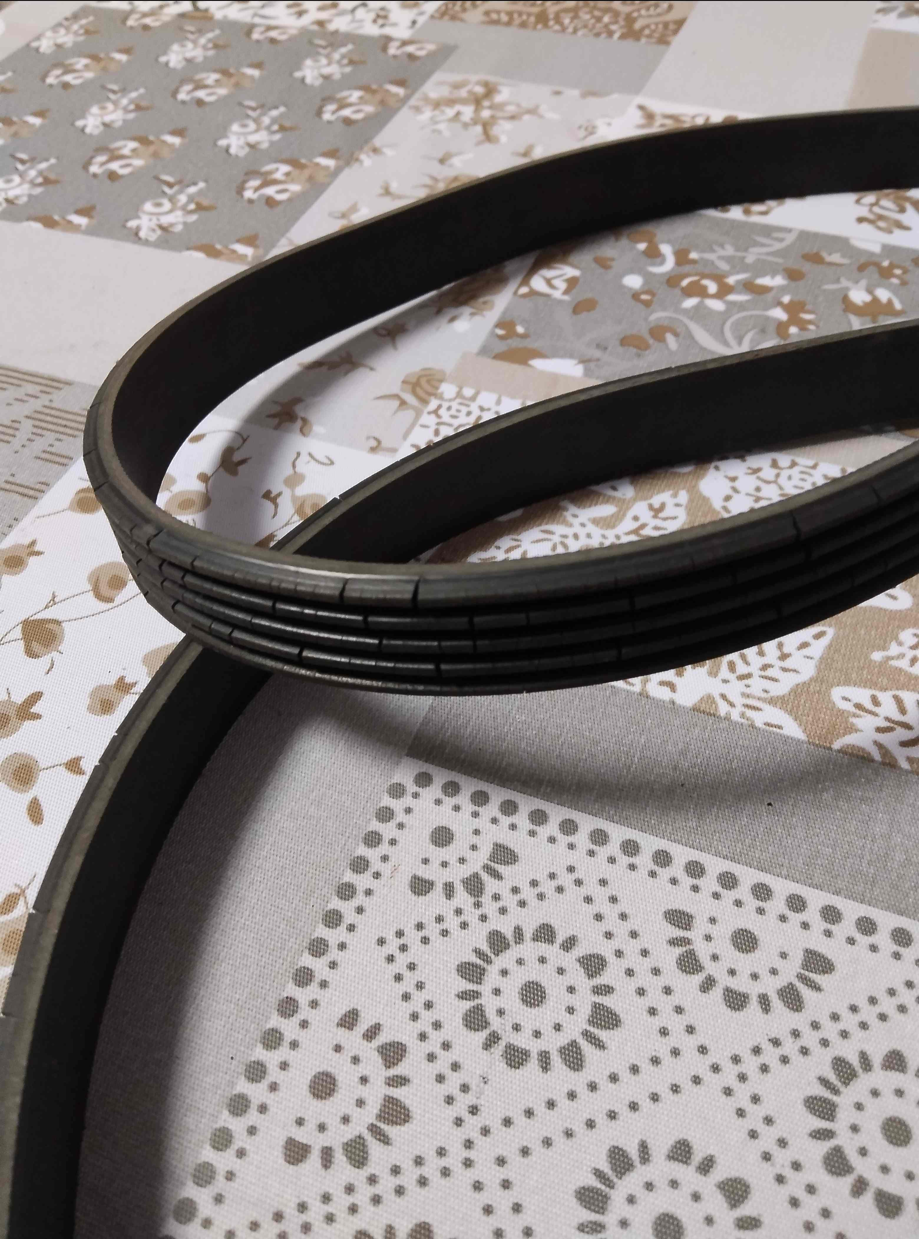

Второй ремень который стоял раньше.
Впечатление как будто за что то задевал.
Вот и мне кажется что то нето. С начало попробую старый поставлю, посмотрю как будет работать.
Еще вопрос старый ремень с такими трещинами сколько протянет, он похоже родной Конитеч пробег машины 95 тыс. Брал бу.

Ориентируйся на фактический пробег ремня 30-40 ткм.
Ставь обратно и катайся или положи его в запас, как надёжный. После установки нового.
Это же не ремень ГРМ втыкового мотора, чтобы так трястись за его состояние.
Заменить ремень на шНиве дело 15 минут, если старый под шкивы не размотает.
