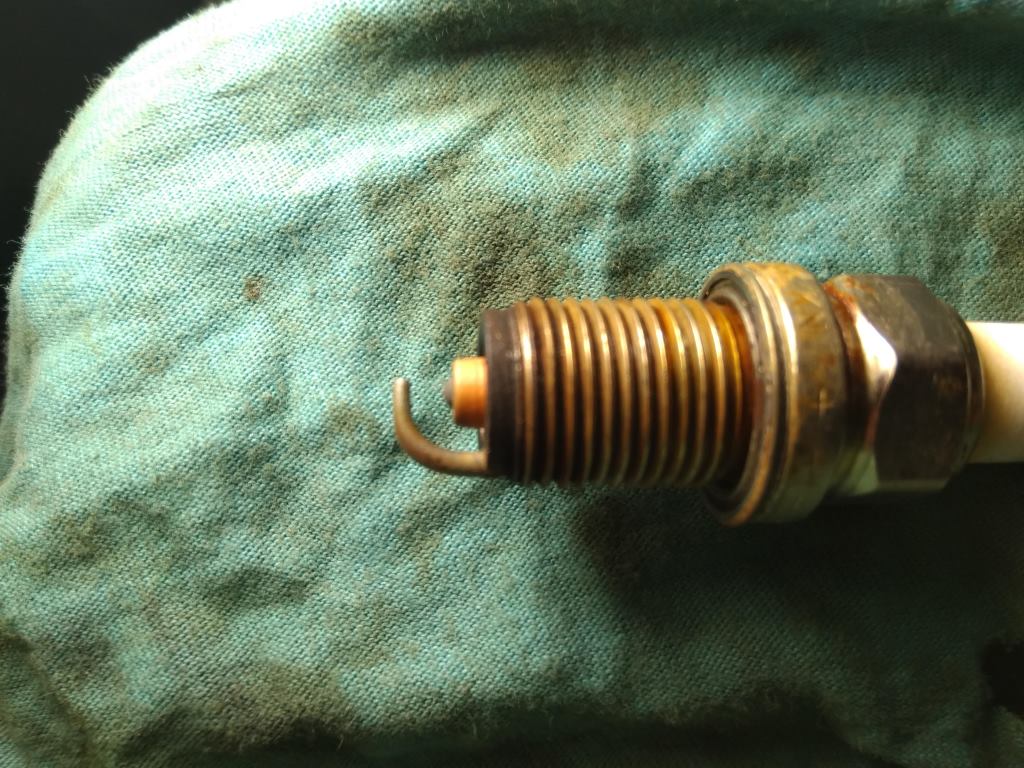

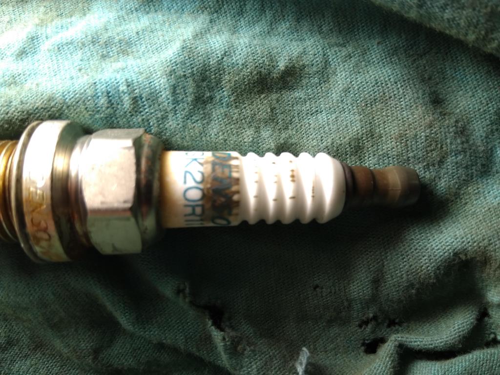

Привезли тут Тойоту Ленд Крузер 100, с вопросом, мотор как то не так работает. Попросили посмотреть свечи. И вот што я увидел. Зазоры выгорели в дрызг. Вот и Тайотовсие свечи!

@ЛЫСЫЙ 721 , может левак?
Я на Каене попал с левыми свечами, которые покупал как новый оригинал
Выглядели так же как на твоих фото

@Vityok , Канешна левак, пробег то всего 50 тыш. Свечи которые стояли до этих, до сих пор трудяца на моей ниве, и ещё на одной машине, их же было 8 штук.
Тут решил попробовать перейти на Вольвовские свечи. Вроде пака о подделках не слышал.

@ЛЫСЫЙ 721 , по первой фотке вижу пробои по изолятору, наконечник катушки под замену, или хотя-бы пошоркать круглым напильником изнутри и смазать, а лучше заменить катушку, скорее всего на некоторых других так-же.
Больше всего подделки попадалось как раз в тойотовских коробках, поэтому всегда смотрю в лупу - есть напайка или имитация, это хорошо видно. Лучше брать у оф. дилеров в денсовской упаковке.

@Петруха , Это больше похоже на какую то грязь, чем на пробой. Как мну сказали, через официалов тоже проходит много левака, и нет никакой гарантии, што будут хорошие свечи. Не оригинал тоже брать стрёмно, но хотя щас их и закрутил. Будем посмотреть.
Попробую поэкспериментировать с Вольвовскими свечами. Кто интересно делает свечи для Вольво?
Добавлено спустя 23 минуты 38 секунд:
@Vityok , Но это ещё не говорит, што ты схватил подделку. Может тебе оригинал попался. :smile_wink:
