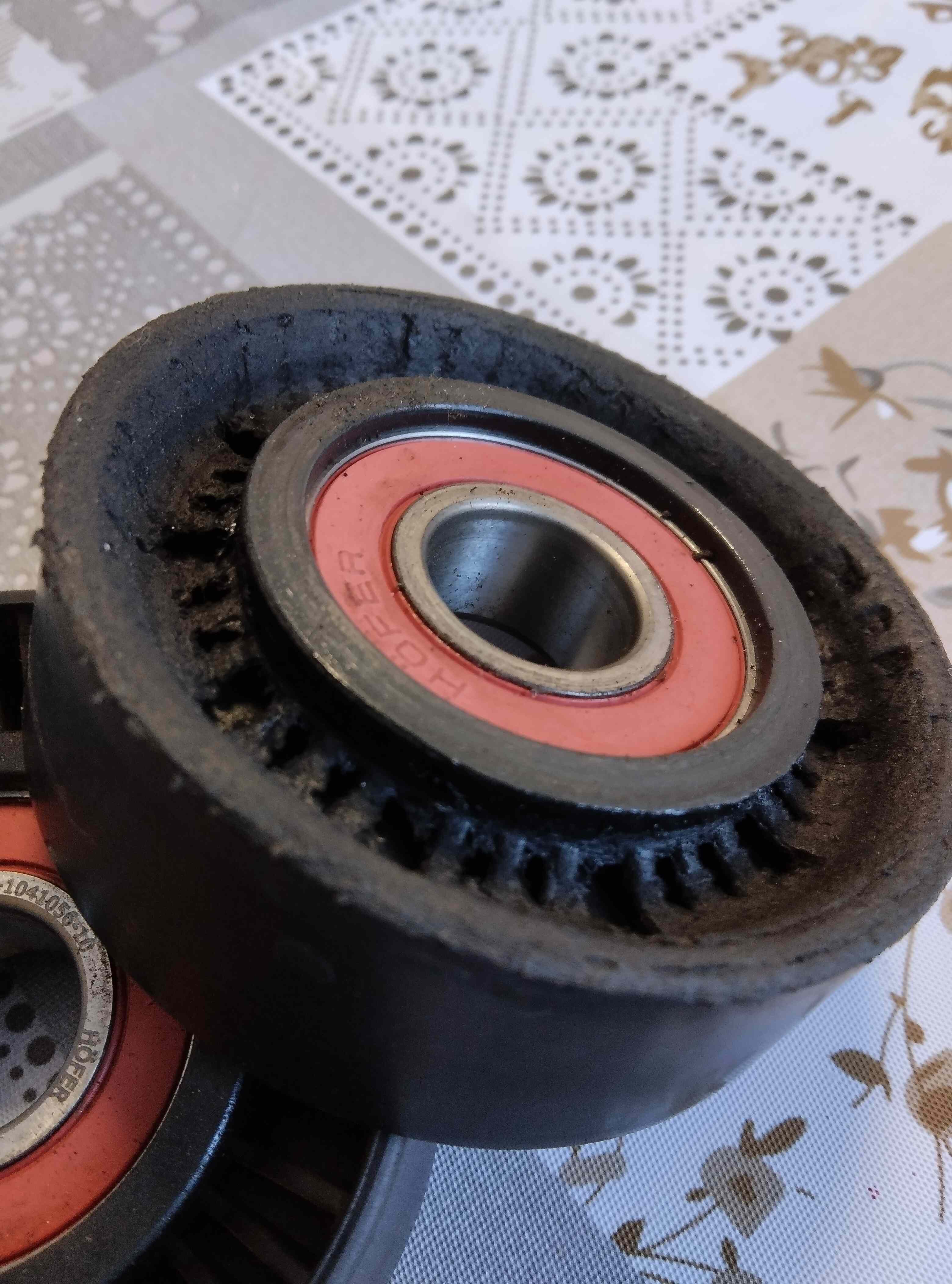

Сегодня снял оба ролика с натяжной пластиной. На фото ролик который стоит на пластине, сторона ролика обращенная к двигателю. Почему то вся в мазуте, край ролика чем то задран. Хотя защитная шайба стоит. Второй ролик целый.

@lenin2 ,
Остатками ремня могло попортить.
В нем весьма жесткие и прочные кевларовые нити.
На мой взгляд, ничего критичного.

Мне интересно от куда столько грязи на ребрах жоскости, ролику всего три месяца и пробег максим 200 км.
А нитку одну намотало на шкив генератора. Так я проехал на четырех ручьях 2,5 км.

А масло с дпрв у вас там не подтекает ли?

Буду смотреть. На старых роликах был только налет пыли.Не каких следов масла нет.

@lenin2 , Отмойте ролик. Пыль туда летит всегда, а если ещё и масло подтравливает где-то, то кашка и будет. У меня так было, когда из под переднего сальника коленвала масло начало травить.

Alexian_2001 писал(а):
Отмойте ролик.
Отмыть - хуже не будет, но и лучше тоже))) На моей весь пробег масло подтекает то в одном, то в другом месте, ролики с боков все в г-не :smile_tmi: При вскрытии пыльников смазка практически чистая (разве, что сработаная за 100+ткм...) Правда ролики ИНА и пыльники там двухкромочные.
