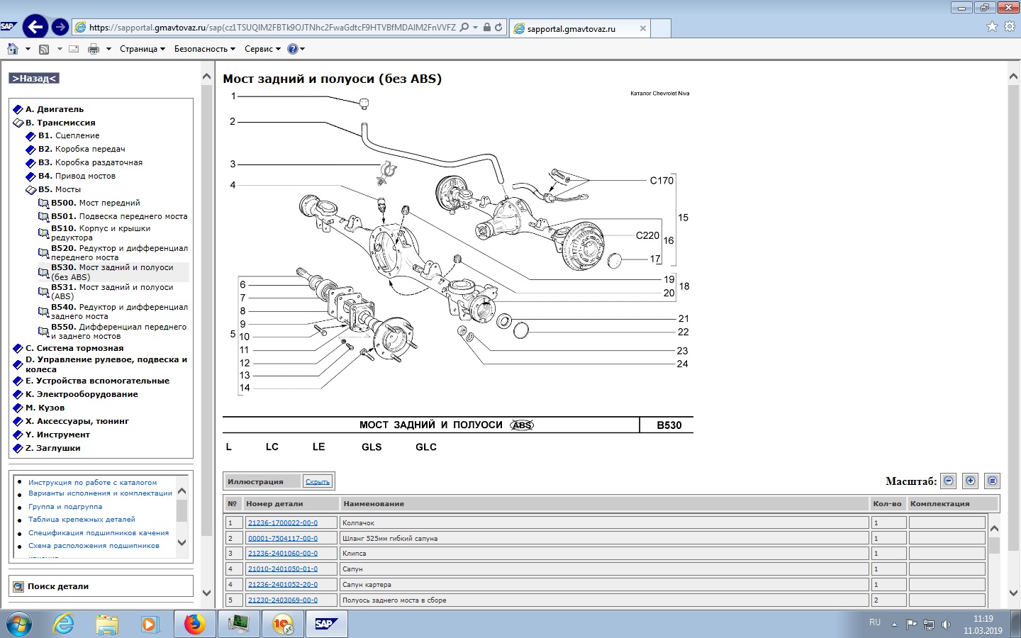

Всем привет! А известны ли артикулы штуцера-сапуна, шланга и остальных деталей (если есть) для вывода сапуна заднего моста? В имеющемся у меня каталоге есть только 2101. Интересует именно та схема как на последних шевиках.
Езжу на Chevrolet Niva L 2011.

    989
  •  3699
  •  23 сен 2017, 18:54
  •  Липецк
Вложение:
Безымянный.jpg [ 299.14 КБ | Просмотров: 801 ]
RS0Y5-42-02D
Сообщение Добавлено: 11 мар 2019, 12:07
    100
  •  692
  •   5
  •  02 сен 2011, 07:52
  •  Ульяновск
@oapv , благодарю за ответ! А вот через что цепляется "00001-7504117-00-0 Шланг 525мм гибкий сапуна" на чулок не отражено... Я так понимаю артикула нет и заказать эту деталь нельзя?
Сообщение Добавлено: 11 мар 2019, 12:10
    989
  •  3699
  •  Липецк
позиция 4, их там две 21010 и 21236
RS0Y5-42-02D
Сообщение Добавлено: 11 мар 2019, 12:14
    100
  •  692
  •   5
  •  Ульяновск
@oapv , понял, спасибо!

Сообщение Добавлено: 08 май 2019, 11:14
  •  80
  •  24 дек 2017, 06:56
  •  Лангепас
Вложение:
Т.е. какие нужны детали, чтобы вывести сапун, как новых шевиках, 1, 2, 3 ? Моя 2018г.в.
Сообщение Добавлено: 08 май 2019, 13:05
    100
  •  692
  •   5
  •  Ульяновск
Верно, позиции 1-4. Но самая интересная деталь - 21236-2401052-20-0 - к заказу не доступна, к сожалению.
Сообщение Добавлено: 12 май 2019, 23:46
    190
  •  1997
  •  16 сен 2008, 09:21
  •  Togliatti
Можно по горячей линии поинтересоваться - почему так? Не может же GM-AV при выходе из-за строя одной милипизирной детали целый мост в запчасти отгружать?
