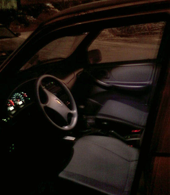

а вот и картинки как и обещал
Сверхъяркие светодиоды в габаритах
Они же салоне

Romanchuck, напиши пожалуйста что за диоды и где и инете их можно посмотреть

так я ж писал выше где я брал, или вам интересно что там за эммитеры стоят?
