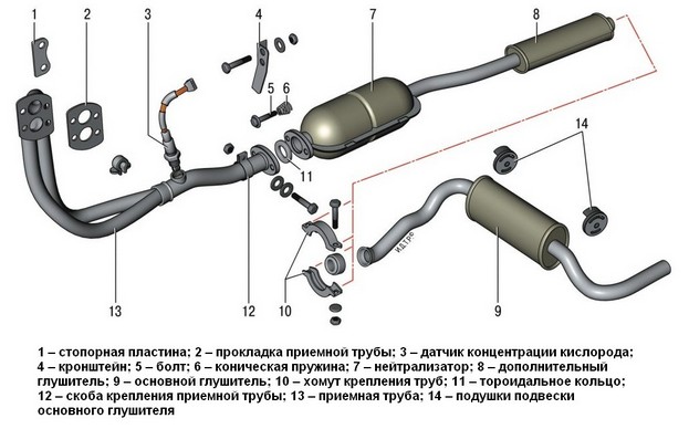

нашел картинку, может кому пригодится
Сообщение Добавлено: 21 апр 2009, 11:44
    90
  •  1215
  •  30 июл 2007, 19:25
  •  Россия, Архангельск
Это, как я понимаю, система выпуска НОВОГО образца, т.е. соединение средней части и основного глушителя с трубой происходит сразу после дополнительного глушителя.
А в системе СТАРОГО образца соединение средней части с глушителем осуществляется хомутом непосредственно у самого глушителя.
Верно? Если что, поправьте меня.
Просто у меня ШН 2004 г.в. и прогорела часть трубы на сгибе перед глушаком, да и вход и выход трубы в дополнительный глушитель уже проваривались.
Думаю заменить среднюю часть, но лишь бы не попасть в проса и купить то, что нужно.
Бывают в продаже такие средние части отдельно?
