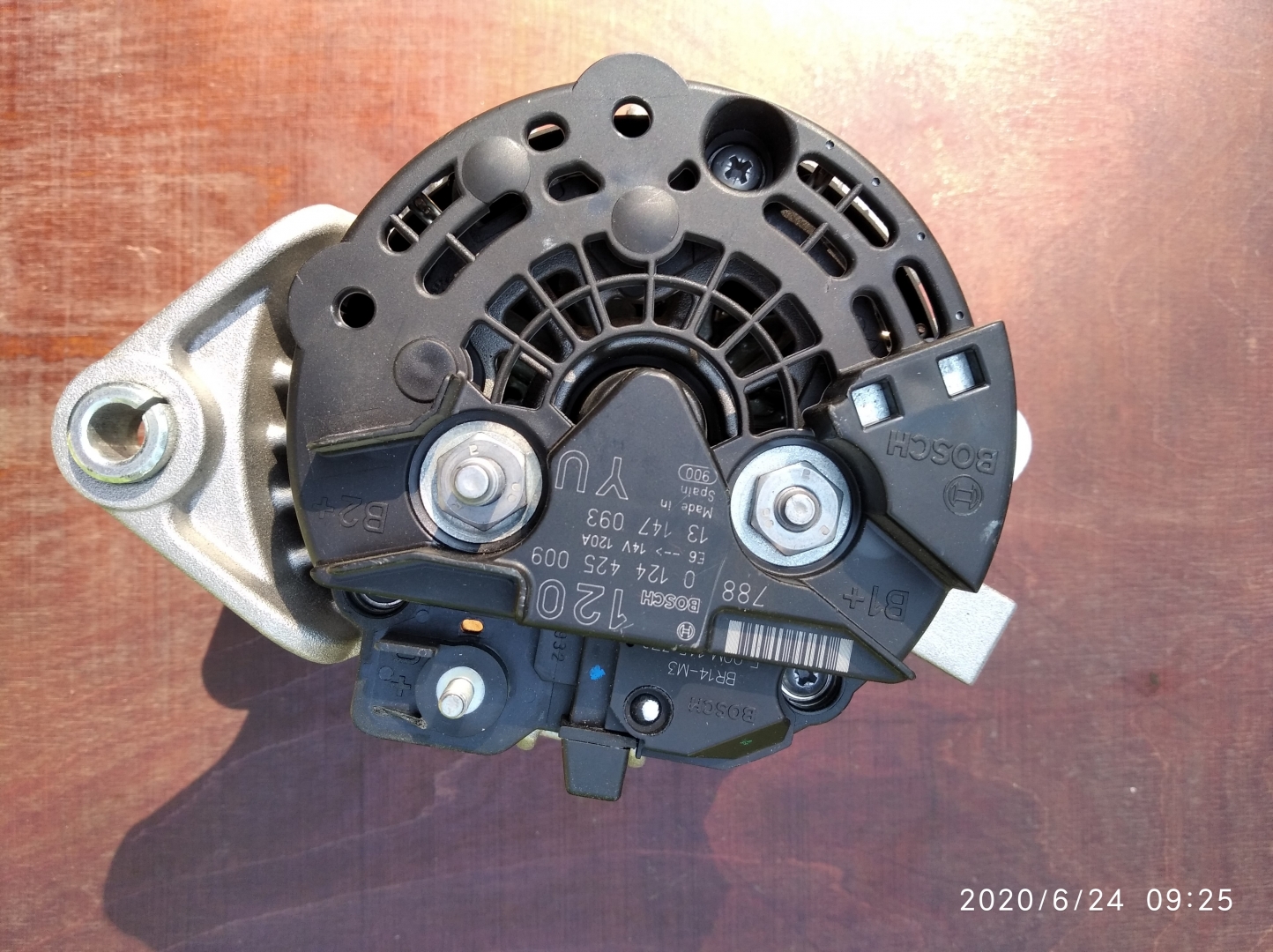

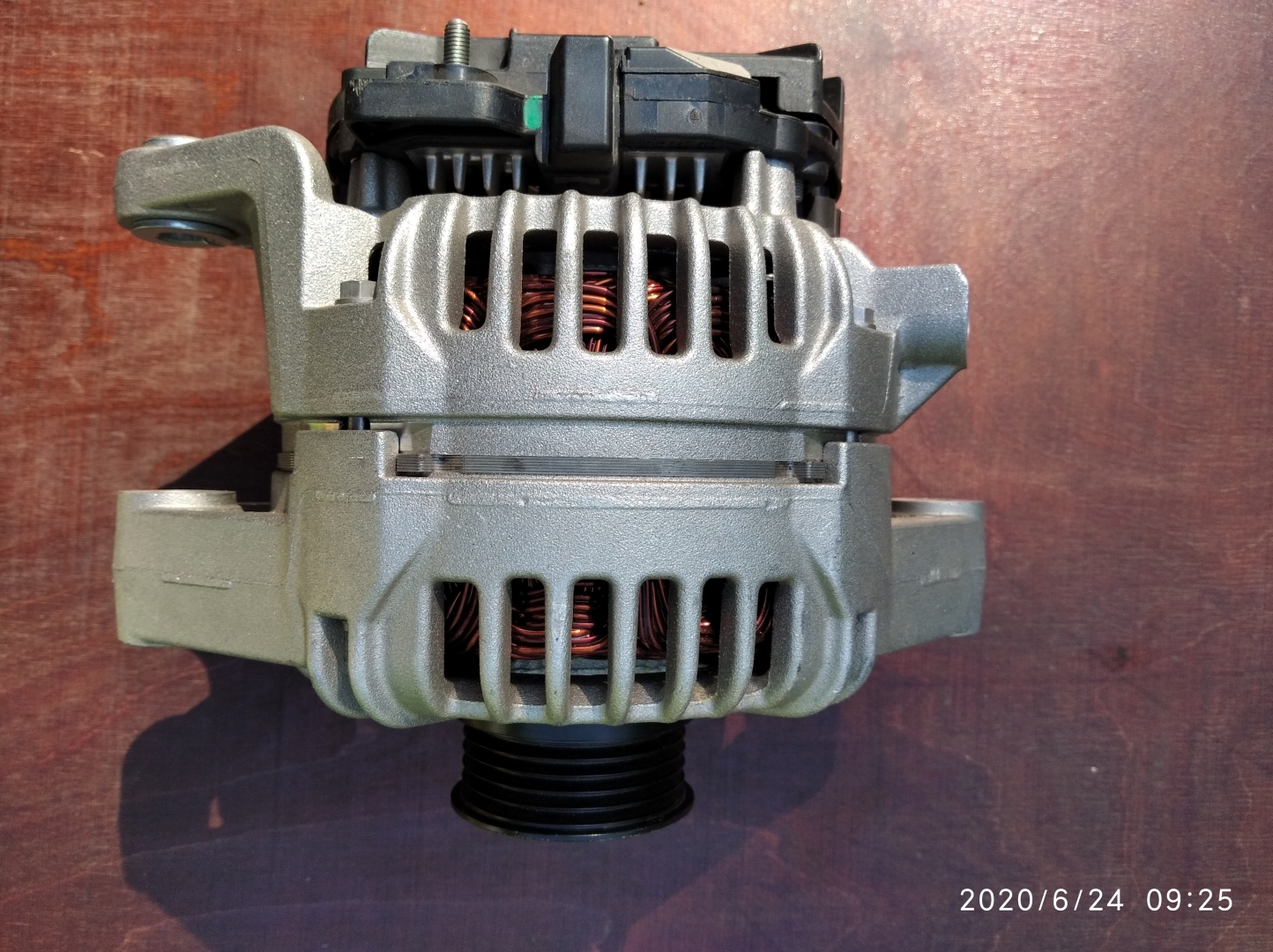

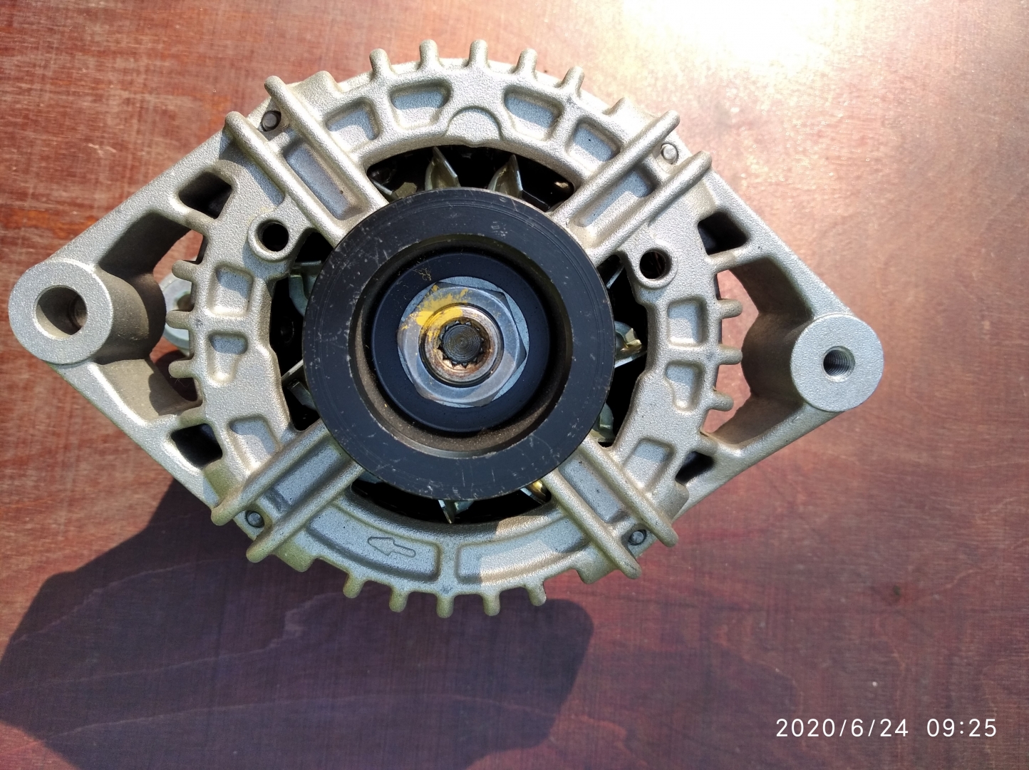

Разобрал. Но разобрать его можно только частично (снять шкив и переднюю крышку с подшипником), выводы обмоток статора пропущены через заднюю крышку и там приварены к выводам диодного моста, так что даже якорь не вынуть. Зазор между якорем и статором очень малый, в каком-то месте между ними мог быть контакт и могла перекинуться коррозия (это всё голый некрашеный металл) или попасть посторонний предмет - это в лучшем случае.

Ты хочешь сказать, что ротор в сборе вместе с задним подшипником и контактными кольцами выйдет свободно вперед (в сторону шкива)? На своем старом я так не смог, прикладывать силу побоялся
Добавлено спустя 12 минут 35 секунд:
...выложил фото в свою галерею: Изображение
