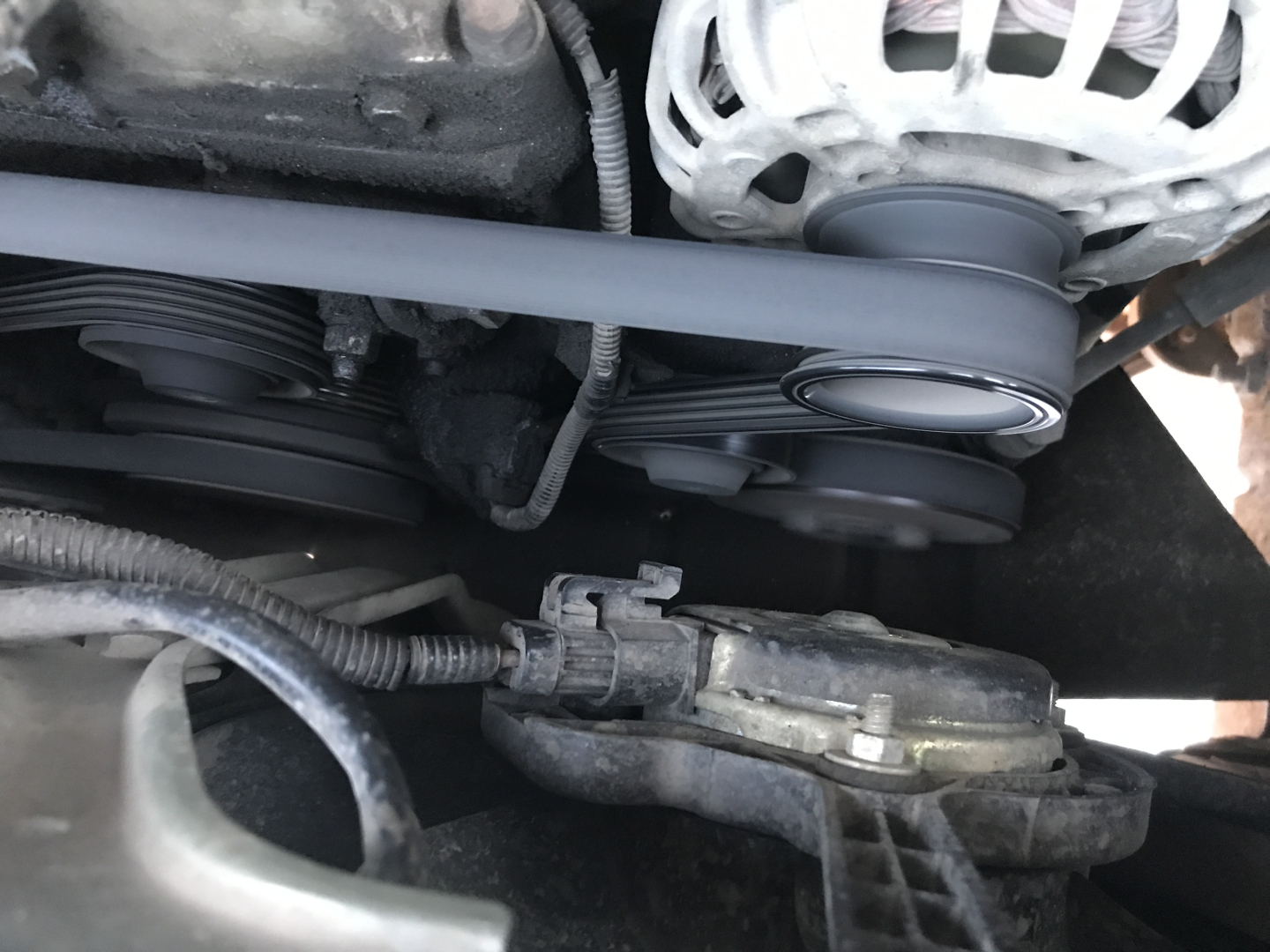

У меня ремень тоже на роликах примерно по середине, с незначительными отклонениями.
Снимите пластину, приложите к ней ребром металлическую линейку в разных направлениях и посмотрите. Почти уверен, что обнаружите искривление. То же самое, - выкрутите болт нерегулируемого ролика и посмотрите, не гнутый ли он. Под роликами - шайбы, замерьте их толщину в нескольких точках, не стали ли они конусами?
И ещё: ролик насадить на какой-нибудь стержень, хоть на ветку от дерева, и раскрутить. Визуально посмотреть, не даёт ли он "восьмёрку" при кручении. А то может люфта и нет, а подшипник криво посажен. Особенно, если ролик не INA.

И вам спасибо. Пластину еще раз буду проверять когда с Экиста придут ремень и ролики, остальные детали в норме. Здесь упускают про обводной ролик который я писал выше, на ремень обкатывается с краю. Он крепится к блоку, распорная втулка и защитная шайба нормальные.

Сейчас ещё заглянул под капот. Ремень на натяжном - посередине, а на паразитном смещён вперёд, от края может 1мм. Ширина ролика и сделана больше, чем ширина ремня, чтобы могли присутствовать небольшие отклонения.

Ролик другой стороной переверните или шайбу подложите.
Скотчем подшипник закройте или пластиковую шайбу наклейте, если так уж глаза мозолит отсутствие крышки.

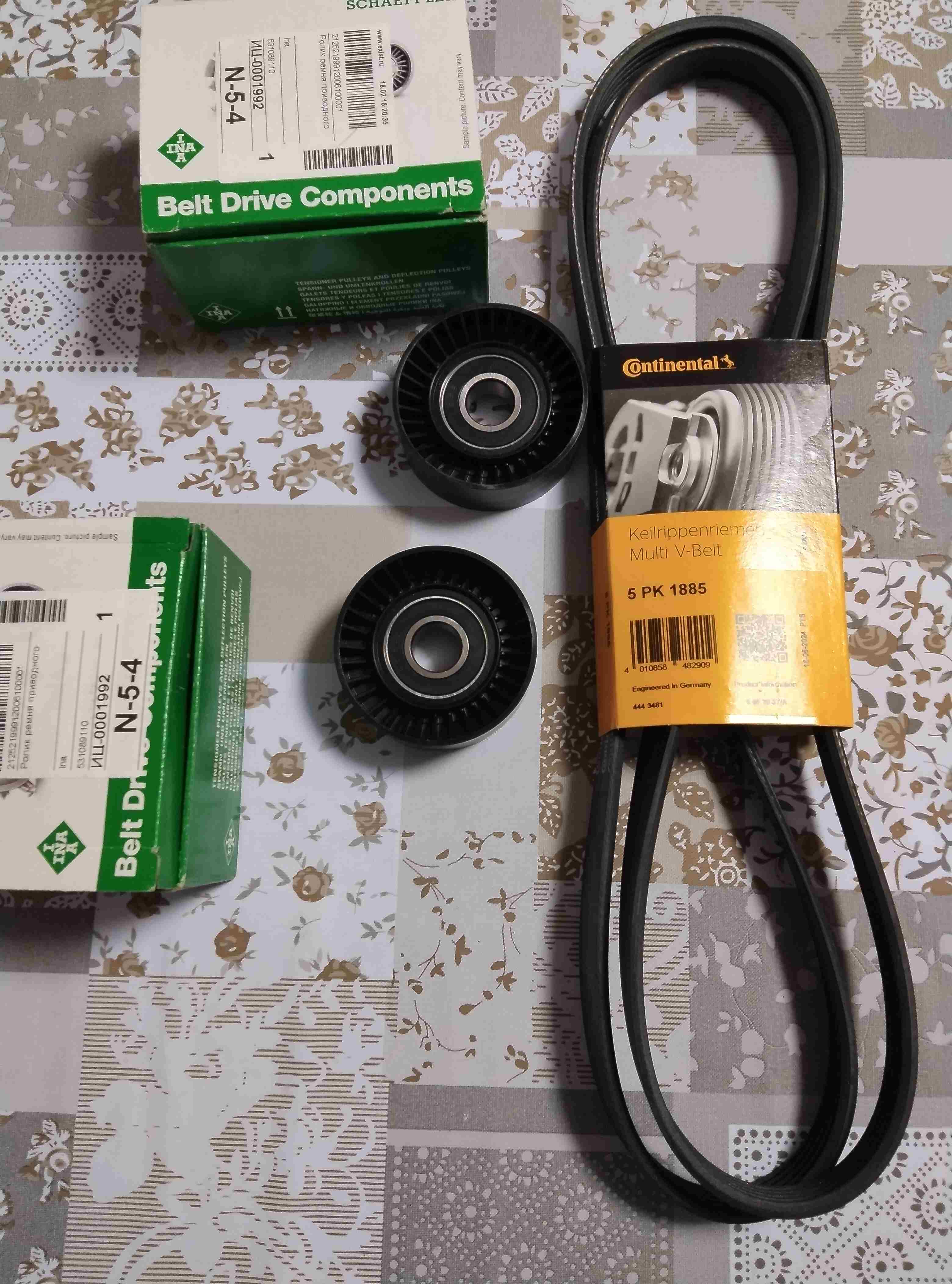

Сегодня забрал на почте, выписывал с Экзиста. Обошлось 3 тыс. руб. без доставки.

Поставил сегодня ремень и ролики. Ролики немного шире родных. Натяжной почти до пластины встал, но зазор есть. Под обводной пришлось ставить шайбу толщиной 2 мм. иначе задевал за болтик на 10. (крепления крышки наверно, стоит слева от ролика). Натяжку делал чтобы ремень от руки можно было вывернуть. Поездим посмотрим.
