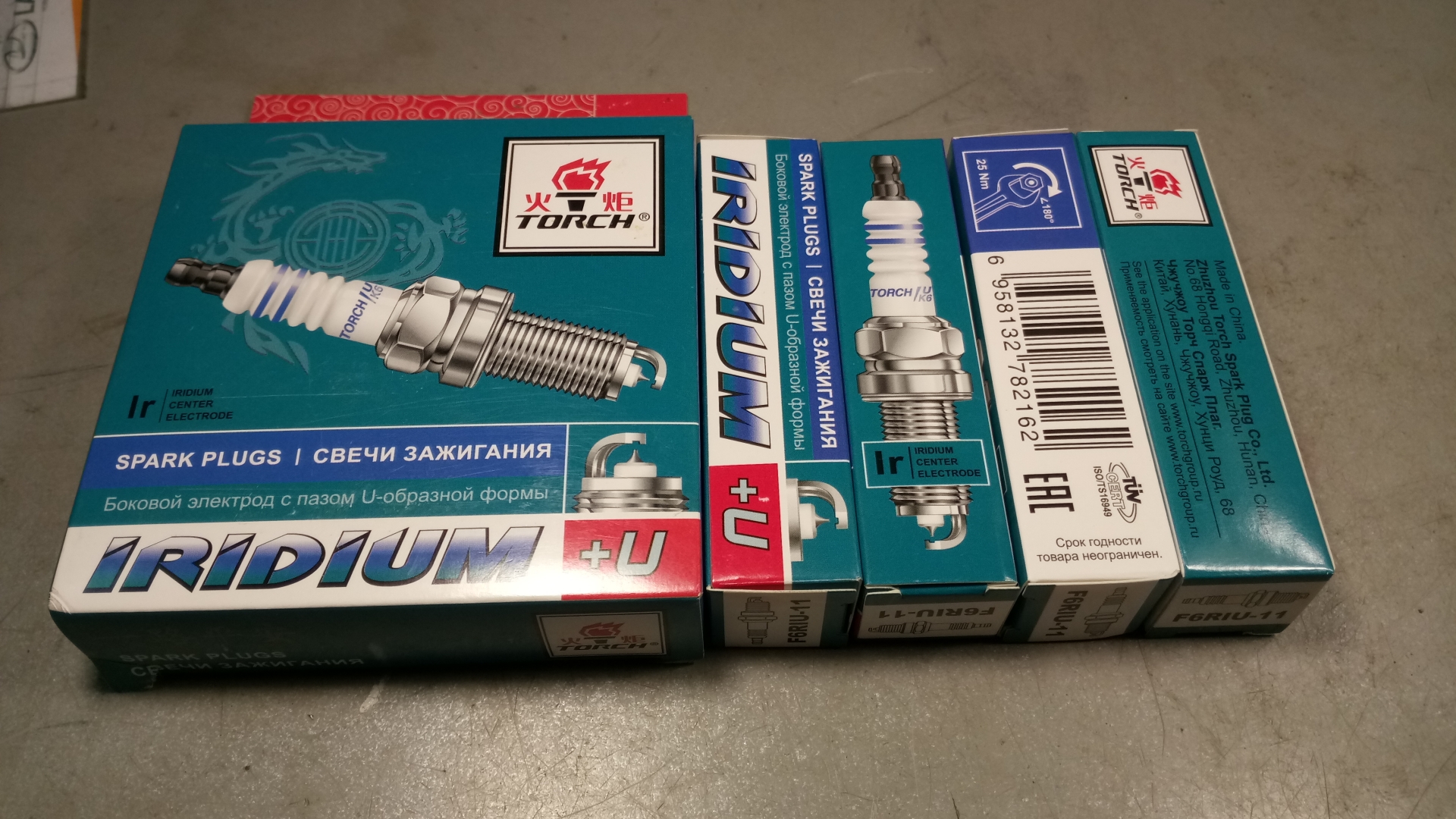

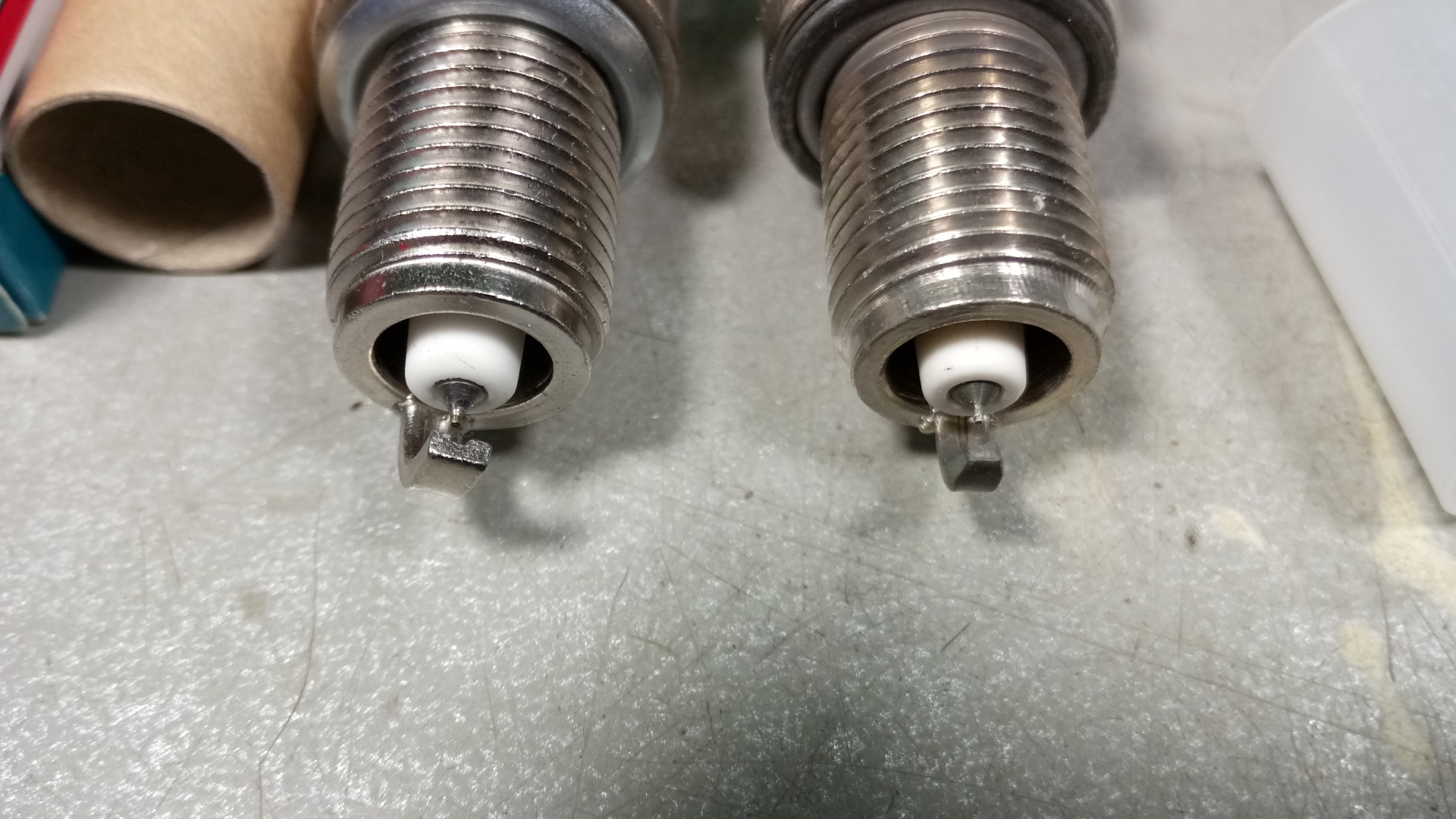

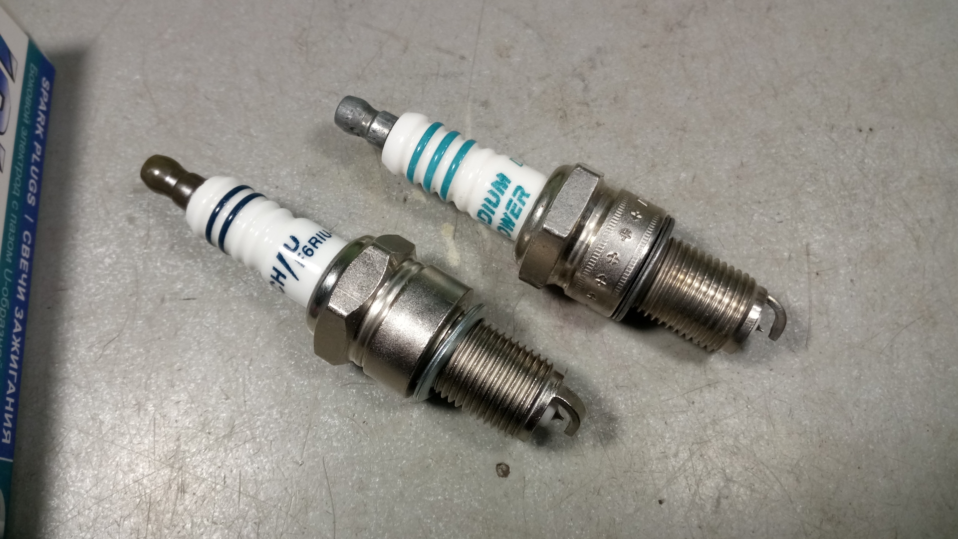

А вот и Торчи подоспели, рядом для сравнения Denso IW20 немного б\у.
Сделаны вполне нормально, зазоры одинаковые, косяков нет, напайку видно, колпачки не отвинчиваемые, сопротивление 3,8-4,3 ком.
На пробу завернул другу в 2111 на ресурсные испытания, будем периодически выкручивать и осматривать. Если напайка имитация, то сгорит за 1-2 т.км.
Первые ощущения - вроде поровнее работает, двигатель уставший, в 4-м цилиндре компрессия низкая, было слышно попукивания на х.х., теперь ровно. Оно конечно возможно просто эффект новых свечей, но и прежние не очень старые W20TT.
Будем посмотреть.
Год прошёл, экспериментальная машина стояла 3-4 месяца, сейчас снова бегает у другого хозяина. Недавно выкрутил посмотрел, всё в порядке, зазоры и напайки на месте. Пробег х.з. сколько за год, тысяч 7-8 есть наверное.
Продолжаю вести наблюдение.

Апну тему, немного перетащу из другой темы со свечами. Торчи можно брать.
Петруха писал(а):
Ходят долго, тест закончился на около 45 ткм, свечи были живые, а машину затоталили в утиль, боковой удар в среднюю стойку, кузов сложился.
