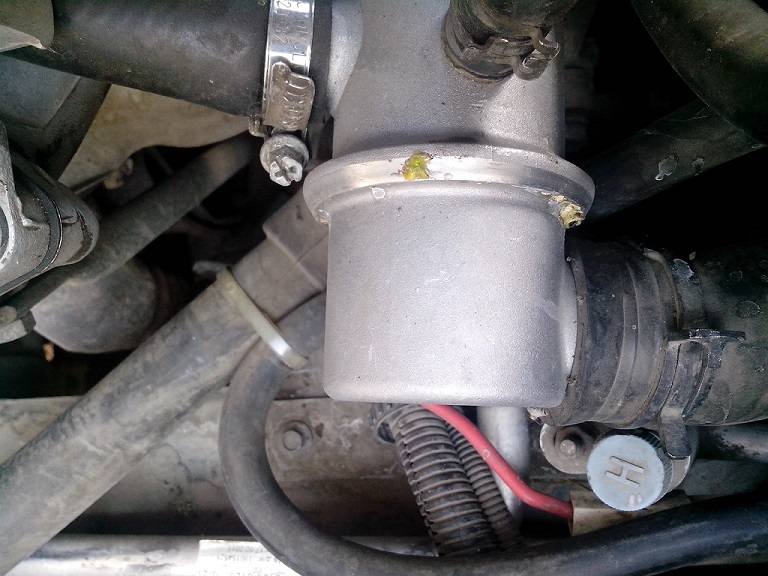

Родной (Томсон) заклинил через 80 000 пробега. LADA Image тот самый с индексом 82 (в магазине продали как самый что ни на есть оригинальный) - потек по месту завальцовки корпуса через неделю, но я это понял только через месяц (((. Спрашивал у Томсон где купить, они сказали что больше не производят термостаты для Нивы.
Заказал на автодоке MASTER SPORT 2123SPCSMS (233 р.) и WEEN 1820114 (511 р.). По деньгам вышло чуть дороже чем один польский METAL INCAR в обычном магазине, отпишусь как приедет.

Термостаты приехали через два дня после заказа.
MasterSport (246 рублей) очень понравился:
- сделан внешне очень и очень добротно, что внутри, что снаружи
- выход на печку открыт полностью, не перекрыт наполовину как в Томпсоне и ЛадаИмидж
- не продувается большой круг
- смущала цена и то что он сделан в 2011 году
WEEN (511 рублей) сдал сразу обратно не выходя из офиса автодока по причинам:
- облетает краска
- краска на рабочих деталях термостата (значит красили вкруг после сборки)
- продувается большой круг
- выход на печку наполовину перекрыт
В общем на фоне MasterSport выглядит как полный китайский колхоз. Но, справедливости ради, стоит отметить, что по отзывам на Drive2 эти внешние недостатки не мешают ему работать и есть образцы без дефектов окраски и нормально закрытым большим кругом.
По итогам первой тысячи пробега на MasterSport
- печка греет великолепно - на порядок лучше чем было на Томпсон
- по трассе при температуре от "+20" до "-3" - порядка 87-85 градусов
- в городе очень хорошо, в пробках вентиляторы молотят в разы меньше
- в целом он на порядок "холоднее" Томпсон
- нареканий никаких нет
- со слов "vaz25" у него на машине с завода стоял именно такой термостат и проработал три года(отдельное спасибо vaz25 за помощь и фотки этого термостата)

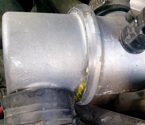

Lada Image 21230-1306010-82 через два месяца эксплуатации

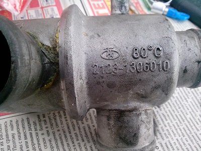

Забавно, номер детали не совпадает с номером отливки. Подменили? Хотя они сами пишут - Для автомобилей семейств: LADA 4x4
