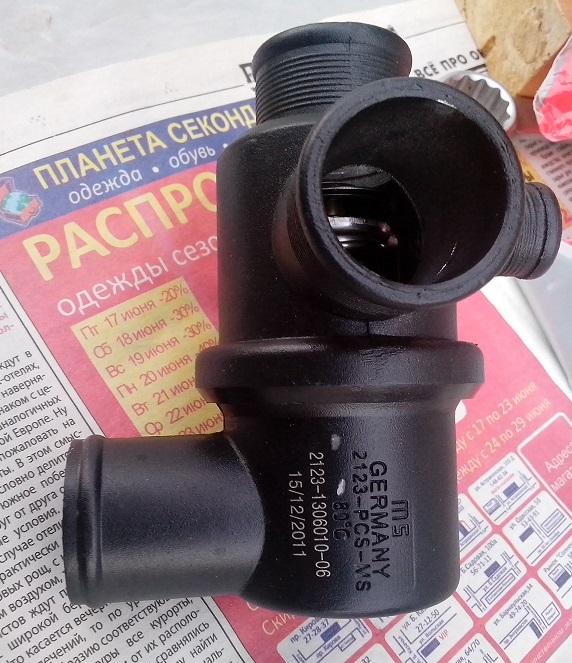

Градусы не мерял, но косвенно можно судить по:
- С Томсон печку включал на максимум и вентилятор постоянно включал на единичку минимум при температуре примерно от +5 и ниже за бортом даже на трассе. Сейчас после того как машина прогрелась, вентилятор отключаю (хватает потока воздуха что продавливает в авто на скорости от 70 км/ч)и заслонку печки регулирую от серединки до начала красной зоны - этого хватает для поддержания комфортной температуре в салоне при -3 за бортом.
- На трассе с Томсон всегда было больше 90 градусов. В пробках ниже около 100 не опускалось, один вентилятор почти всегда работал, второй вентилятор включался часто (с Master Sport опускается до около 95, второй вентилятор включается редко), но тут ещё возможно повлияло, что я несколько доработал систему охлаждения и внедрил сие одновременно с Master Sport.

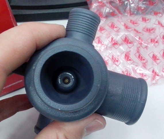

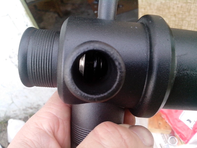

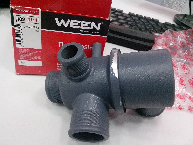

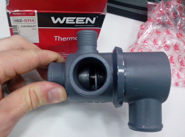

WEEN 1820114
Облетает краска:
Выход на печку частично перекрыт. Окрашен внутрений элемент заодно с корпусом:

Заказал MS, после завтра приедет, сфотаю с WEEN в одинаковых позах, последний как раз снят. WEEN менял прошлой зимой, нареканий не было.
