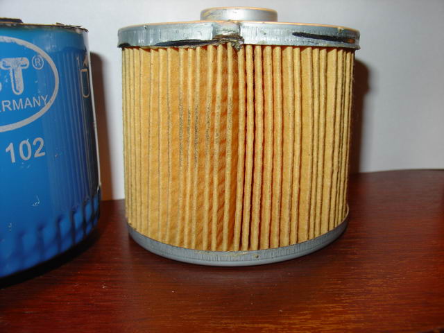

Вот такой был у меня SCT для промывок всяких и т.д. Разрезал.
Кривой, не проклеянный местами, гофры за периметр торчат, т.е. масло прямотоком...

Andy2, ну про SCT - это давно известно, особено у них хорошие фильтры тонкой очистки. :smile_nod: Экономят китаёзы безбожно, если сравнить площадь фильтрующего эл-та у SCT и Knecht - разница получается процентов в 30. :smile_bigsmile:

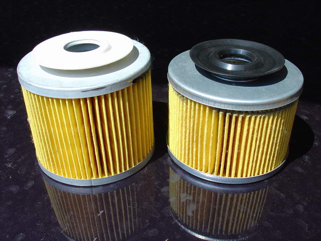

Джедай, я честно пересчитал все гофры(68шт) и пришел к выводу, что площадь SCT на уровне(чуть меньше) большого MANNа(~1450 см2). Только толку от этой площади -ноль. Дырявые они. Качество изготовления- фуууу... Т.к пытаюсь понять, что брать когда манн будет отсутствовать на прилавке, то "вдохновленный" разрезал для опытов и Mann большой и Hengst для 2101, купленные в том же магазине в начале пролетарки : - У мана придраться не к чему - все очень аккуратно. Hengst проклеян качественно, но шторы стоят плотнее(80шт против 68 у мана) и ниже по высоте.Площадь Hengst меньше, но не намного ~1350см2. Остается проверить как клапан держит.
Вот они кросавчеги - Mann & Hengst
PS С утра проверил. Клапан - держит. Лампа гаснет мгновенно.
