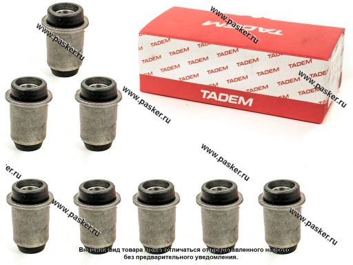

Купил через avtopasker.ru комплект балаковских.
Поменял только верхние, через 2 недели на правом рычаге выдавило резину с внешних сторон рычага:smile_doh: Это брак или я что-то не так сделал?

Сложно сказать.
У меня было так же - через одну зиму все разтрескалось и под замену.
Причина - жесткая резина, а это либо левак, или нарушение технологии изготовление.
Но суть одна - неповезло.
Я на две разные машины ставил такие: первый раз, когда через 10 тысяч развалились все-и верх и низ, подумал, что что-то не так сделал. Но когда на второй произошло тоже самое, понял, что ВОТ ИМЕННО ТАКИЕ больше не куплю! Сменил их на какие-то, купленные врассыпуху и, не помню после скольки десятков тысяч так и продал с последними.

Про Балаково подтверждаю:
http://www.niva4x4.ru/viewtopic.php?p=801702#801702

в старые добрые времена, когда я ремонтировался у одного хорошего мужика в деревне, он сказал что все сайленты говно. и проще сразу купить их вставленными в рычаг, окупится и не раз.

kilkinenator, Тут есть пара моментов. Во первых времена не такие и старые, наверняка, судя по возрасту:smile_wink:. Но это так, шутка.
А вот коли по суръёзному - если этот рычаг заведомо (на 100%) снят с такой з/ч как "поперечина передней подвески в сборе" - то это имеет смысл, а вот если ты в этом не уверен, то можно и попасться на "самосбор", а что там за с/б использовали можно только гадать. Скорее всего самые дешёвые. А так как раньше "поперечину" было очень выгодно раздербанивать - было больше шансов купить то чем комплектует конвеер, на данный момент ситуация сильно поменялась и почти никто из продаванов не вбивается в эту объёмную груду тяжёлых железяк, так что настоящий "рычаг в сборе" фактически пропал с прилавков.. Но если повезёт можно попасть на "фирму"..
не очень старые. это я к тому что закончились они быстро :smile_doh:
Нивер писал(а):
"самосбор"
в природе есть рычаги без сайлентов!? какая безделица :smile_nod:
раз уж затронули тему, то насколько вероятно купить самосбор например на гражданке?
З.Ы. на ниве передок пока не трогал те рычаги были от 11й.
Они в природе только так и есть).
Ну вот последний раз(полгода назад) мне эти рычаги россыпью насыпали)). А по остальным з/ч "в сборе" там тоже самосбора достаточно. Так что очень даже вероятно.

А нет инфы какие сайленты ставят на конвейре?
