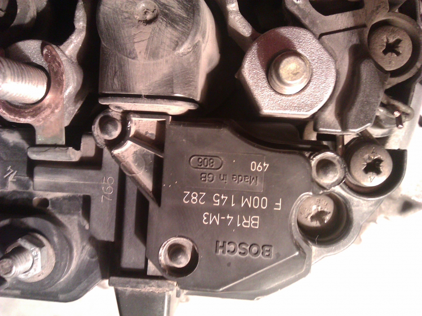

похоже?
В деталях - нет. На моем нет обгонной муфты, диодный мост другой, РН тоже отличается. Якорь и статор, возможно, однотипные
Добавлено спустя 3 минуты 15 секунд:
Мой заводской генератор на ФАМе 1:1 как новый, единственное отличие - шкив и надпись на крышке не Made in Spain краской, а Made in GB отлитая в пластмассе

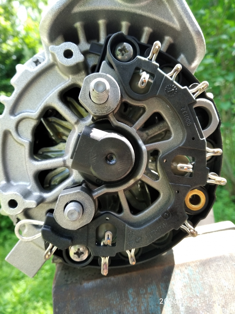

добился, что вал крутится свободно
Что причиной было невращения? По фото гена новый. Пескоструя не было точно. Похоже полежал немало. Интересно, какой РР стоит.
Сообщение Добавлено: 28 июн 2020, 20:56
    690
  •  6080
  •   94
  •  19 янв 2018, 12:48
@Rikki , скорее всего, или халтурная сборка или "срастание" от времени и не надлежащего хранения статора с ротором. Зазор между ними мизерный.

Внешне такой же, как вот этот с моего родного заводского:
Только сделан уже в Мексике :)
Это да, чем меньше зазор, тем эффективней эл машина. Затяжкой крышек регулируем моторы, чтоб свободно вращалось (материал крышек мягкий, чтоб перекоса не было аккуратность важна при затяжке).
Небольшой удар, при небрежной транспортировке, тож может стать причиной. Думаю не вина продавца.

Ты хочешь сказать, что ротор в сборе вместе с задним подшипником и контактными кольцами выйдет свободно вперед (в сторону шкива)?
Да, именно так. Когда выкручиваешь шпильки, между обмоткой и корпусом остаются четыре зазора, вставляешь накрест две отвёртки (только не глубоко) и действуешь как рычагами попеременно, одна пара зазоров - другая. можно ещё тихонько корпус в месте посадки обстучать через деревяшку.
Добавлено спустя 1 минуту 30 секунд:
@Rikki , совершенно верно, в старых между ротором и статором карандаш пролезал, а в компакте спичка застревает. :smile_bigsmile:

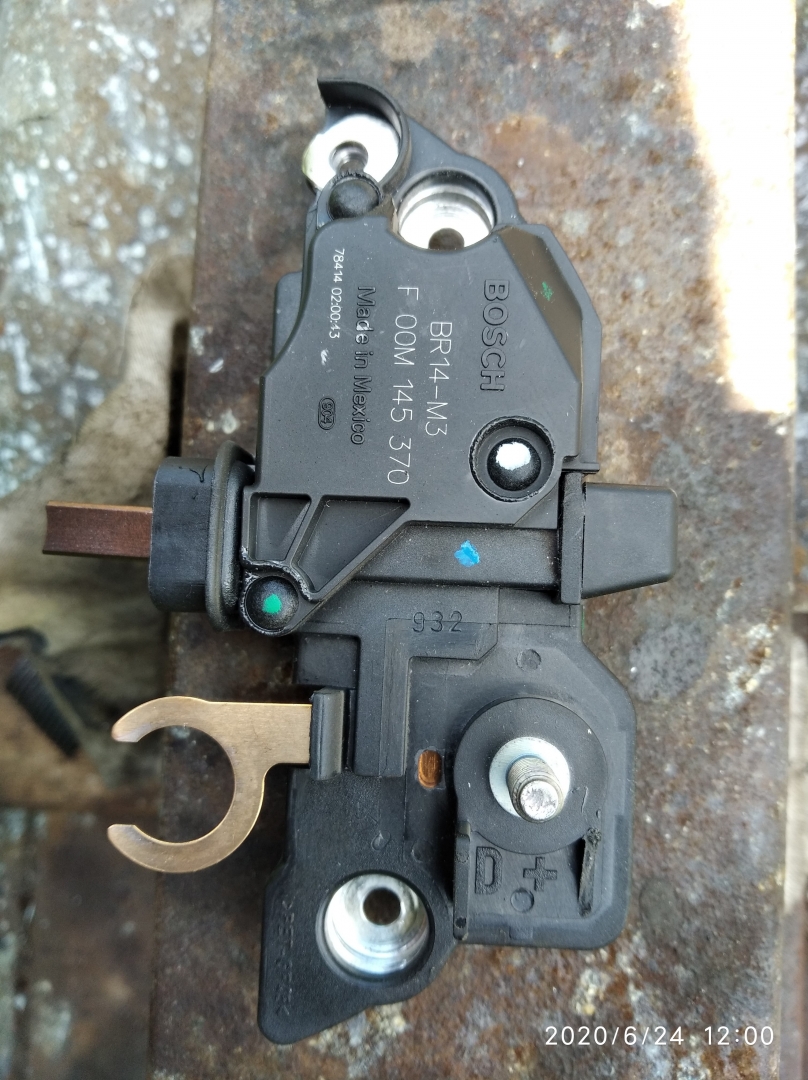

Вот его фото:

@Rael ,
Чистокровный бошевский, новый. Его цена в экзисте 2195р.
https://www.exist.ru/Price/?pid=94C05759
Интересно, какой диодный мост, если ещё не собрал, есть 2 исполнения, с обычными диодами и супрессорами (их цена половину стоимости генератора составит)
Похоже, весьма выгодная покупка.
