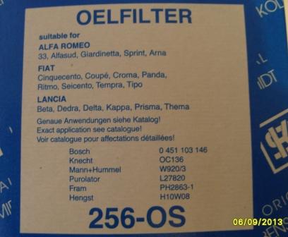

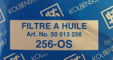

AKr, вот тут по картинке и видно что он не соответствует нашему Манну... 920/3 какой то... ну а HUILE, FILTRE же... :

Так никто и не говорил, что соответствует. Он и по БОШу не соответствует и не по кому,здесь надо смотреть размеры. А по давлению и пр клапанам это не ко мне. :
Изображение да уж

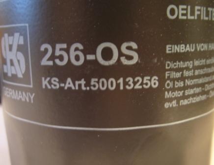

Что касается Mann нам вроде идёт W 920/21, а здесь W 920/03. Вот их размеры
http://www.autopiter.ru/Catalog/TecDoc/Index?idArticle=62212&brand=LADA
http://www.autopiter.ru/Catalog/TecDoc/Index?idArticle=62217&idDetal=198884770
Разница только в величине давления открытия обратного клапана. 0,8 против 1,6 соответственно. Остальное однояйцево.
А вот размеры 256-OS
http://ad.volod.ru/catalog/article?d=432&a=50013256
Разница в ширине резиновой прокладки в 1 мм. Хуже это или лучше не знаю. И не знаю какое допустимое давление открытия обгонного клапана. Так что, как то так.
