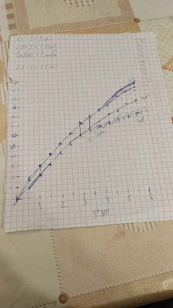

    1285
  •  4572
  •   21
  •  26 июн 2008, 20:21
  •  урал.салда
Вот так греется.зимой 88.фоткибыли в теме температура двигателя вроде.
С печкой включенной и без.разницу во времени прогрева изучал

    111
  •  665
  •  07 ноя 2013, 22:26
  •  Архангельск
Линейная интерполяция с нелинейной функцией.
