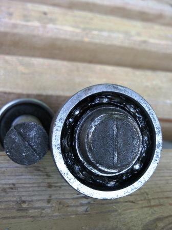

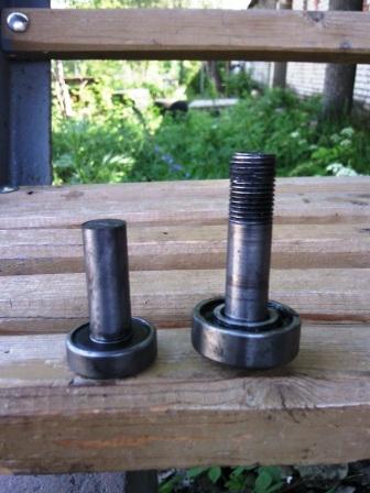

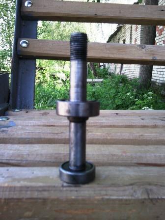

А вот и про маятник. Снял, заменил на втулковый. Решил все таки докопаться до сути, разобрал а там вот оно что:
Ось с подшипниками
...лопнула :
вот такие .... запчасти...., из чего сукаделают????
А если учесть что это уже 3-й за 2 месяца, у первого обломило уши крепления, у второго резьба на оси поплыла (незатягивался), а с третим вы видите сами....
ТАК ЧТО ТЕПЕРЬ ТОКА НА ВТУЛКАХ. Когда поставил на втулках заметил что руль стал более .... наполненный что ли, вялость пропала, короче мне понравилось, посмотрю сколько он продержитс

PETROFF, у меня на втулках прожил ну очень мало, чето около 2 тыс.

за-то его можно разобрать и втулки поменять, а не как на вышеупомянутых...
