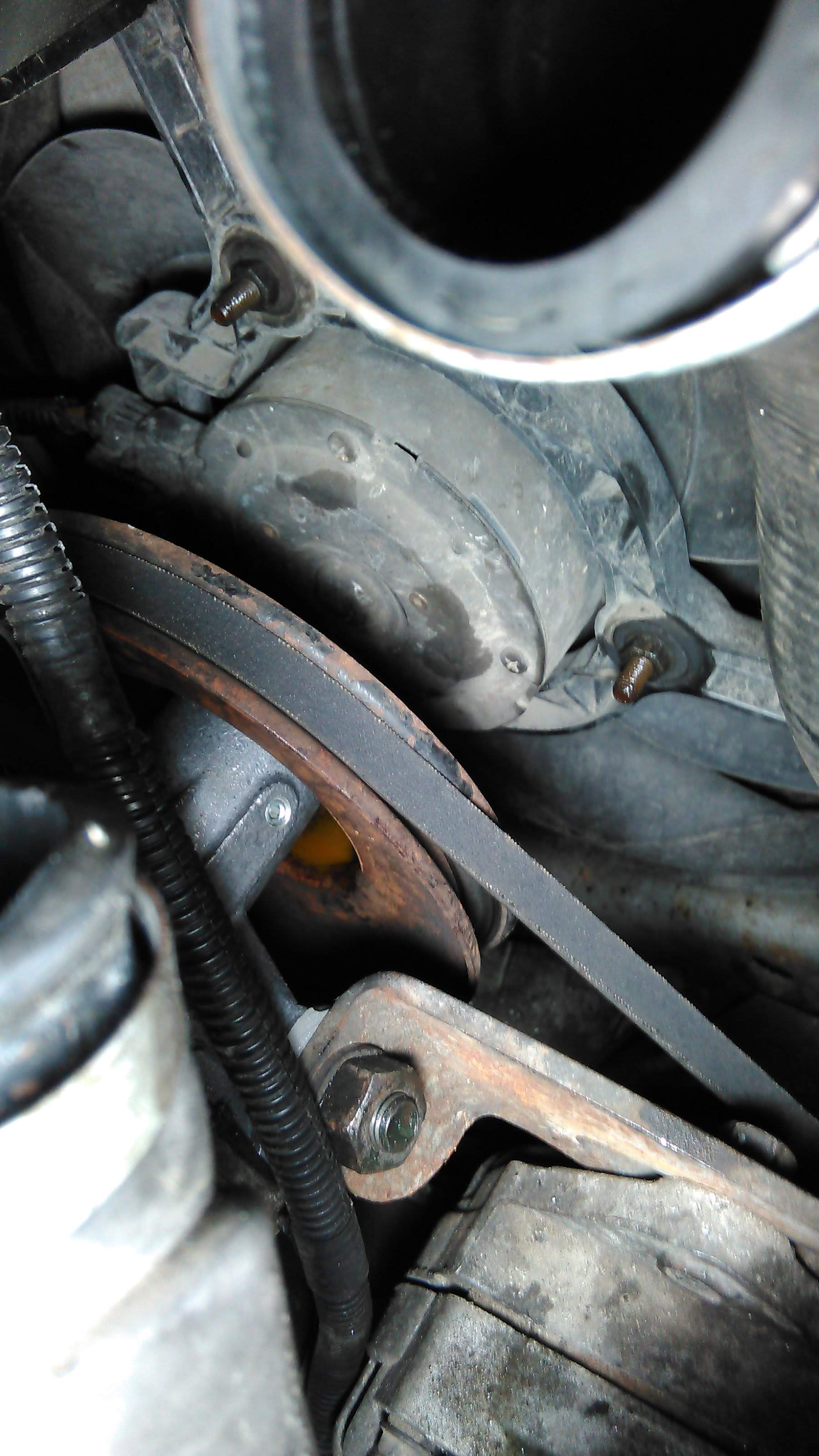

Неделю назад поменял термос и помпу ТЗАшную. А вчира полез менять радиатор отопителя. Машина в гараже простояла сутки. А сёдня увидел на шкиве антифриз. Чо всё штоли! 300км и хана помпе!
помпа..jpeg [ 375.61 КБ | Просмотров: 1273 ]
БАК ШНГ 68 ЛИТРОФ!!!!!!!!!
