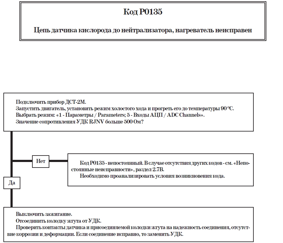

0135 (неисправен ТЭН ДК1)
Если всё пропало, то русский человек должен поднять инструкцию (тьфу, диагностическую карту) и пойти по буквам :smile_smile:
Код Р0135 Цепь датчика кислорода до нейтрализатора, нагреватель неисправен
Код Р0135 заносится, если:
 двигатель работает;
 рассчитанная контроллером температура нейтрализатора выше порога;
 рассчитанное контроллером сопротивление УДК выше порога.
Сигнализатор неисправностей загорается через 2 драйвцикла после возникновения кода неисправности.
Диагностическая информация
Контроллер в процессе работы рассчитывает сопротивление чувствительного элемента датчика кислорода, которое зависит от рабочей температуры датчика. Она в свою очередь определяется температурой его нагревателя и выпускных газов. В зависимости от режима работы двигателя, сопротивление датчика кислорода может изменяться в диапазоне 90...500 Ом.
Если одновременно с кодом Р0135 фиксируется код Р0030, то устранение неисправности следует начинать с карты кода Р0030.
Причиной возникновения кода Р0135 могут быть:
установка датчика кислорода другого типа;
ненадежный контакт в присоединительных колодках жгута и датчика.
25.jpg [ 189.87 КБ | Просмотров: 3554 ]
Вот оно и оказалось! За сей косяк благодарю БК Штат "желает вам приятного пути"... На нём смотрел тип контролеера. 7.0 и 7.0, мне и ни к чему. А как устал плясать с тестером и бубном, дай думаю и этому ресет сделаю, и после перезагрузки он показал, что у меня установлен 7.9.7. Поменял датчик, всё отлично!
