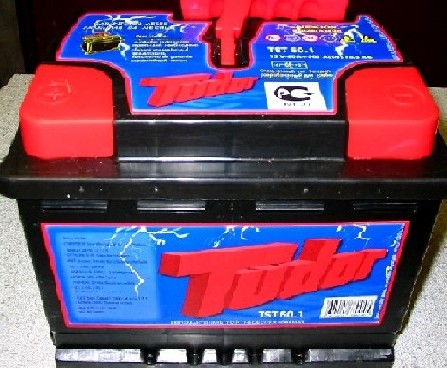

Ребята сегодня прикупил новый аккумулятор, необслуживаемый. Лично я таких ещё не ставил, но продавец очень нахваливал.
Посмотреть можно здесь: http://www.chevy-niva.ru/album_pic.php?pic_id=1328
Если кто использует такой, отпишитесь пож. как он зарекомендовал себя в эксплуатиции.

ВладимирG!
Как раз примерно об этом я только что и писал в теме "Что сдох - аккум или гена".
При нормальной эксплуатации некоторые марки аккумуляторов служат до шести-семи лет, а некоторые приходится выбрасывать через полгода.
Поэтому я и спросил народ, может кто нибудь ездит на таком и каковы отзывы. Сам купил эту марку впервые.
Ёмкость 60а.ч. необслуживаемая, предназначена для работы в тяжёлых Российских условиях, изготовлена в Мадриде.
