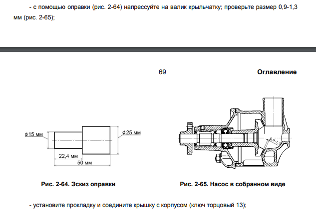

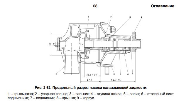

Уже по чертежу видно,
глаз-алмаз, раз вот так вот просто по чертежу ьез указания размера можете определить )))) а второй чертеж из той же книжки приведете?
и да, на приведенном Вами чертеже 2123 (который понятно откуда взят) таки крыльчатка пластиковая, на металлическом основании, если уж вдаваться в чертежные ньюансы :smile_wink:
ладно, сам приведу:
Вложение:
изображение_2023-01-12_214929607.png [ 49.93 КБ | Просмотров: 380 ]
Вложение:
изображение_2023-01-12_214859903.png [ 56.47 КБ | Просмотров: 380 ]
Вложение:
изображение_2023-01-12_214815017.png [ 22.8 КБ | Просмотров: 380 ]
