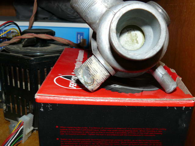

Anonymous писал(а):
получше и понадежнее тех, которые ставят на заводе?
Вот какой термостат с завода. 4 года прожил. Обратите внимание как ему патрубок проело тосолом :
