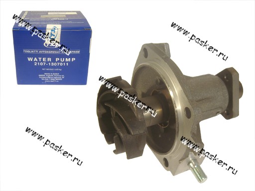

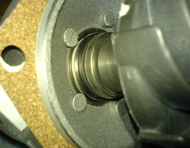

Блин, срочный вопрос, кто ставил эту помпу, как выполнен сальник внутри, так:
или так?
Мне продали с последним вариантом, сняли с витрины, может попутали?

Петруха, Я две таких изъездил из пяти ТЗА А две именно в таких каробочках были.Стоят на порядок больше простого ТЗА а работают столькоже :?
А на втором снимке сальник по исполнению. очень похож на лузаровский. Я Лузар купил но ещё не поставил жду когда окончательно умрёт очередной ТАЗ. :

ТЗА на первом точно. Ставил на 21214 в янв 2007г.

Сбегал в магазин, оказывается 1-е исполнение (верхнее) лежат в коробках 2101-07,21,213, и с паспортом 2107. Второе исполнение (нижнее) было в одном экземпляре, в коробке 2123 и паспортом от 2109 : (про 2109 кто-то уже упоминал, чудеса). На втором исполнении сальник похож на Фенокс, лузаровских не видел. Крыльчатки у всех абсолютно одинаковые, но у ТЗА пластмасса крыльчатки сделана аккуратно, а у Фенокса с заусенцами. Кроме того, у 2-го варианта вал вращается заметно легче чем у 1-го, видны следы смазки на валу и нет шпильки. На ШН с вехним геной она не нужна.
Продавцы ничего вразумительного сказать не смогли, т.к. у них в компутере для 2123 картинка 1-го варианта. Собрав волю в кулак :smile_nod:, было принято решение оставить 2-й вариант. Вот.

Вобщем подведу итог своих исследований и консультаций с директором магазина автозапчастей, он хорошо знает устройство и типы этих помп, ну и помогло общение с вами, дорогие форумчане :smile_nod:
Помпы 2123 как таковой не существует! Помпы ТЗА 2101-07,21,213 и 2123 это одно и тоже! Абсолютно. Несуществует никаких усиленных подшипников (хотя в старом и новом исполнении они внешне немного отличаются). В настоящее время у всех крыльчатки одинаковые, 7 лопастные, "нашего" размера.
Помпы эти выпускаются в двух вариантах, с сальником старого образца (как говорил Alex195022 это 2101)
так и с новым сальником (210:smile_cool:. У нового образца вал крутиться легче, выглядит вот так:
Посему не вижу смысла переплачивать 200-300 руб за так называемую "2123". Совет только один, если будете брать ТЗА, ищите с новым типом сальника, может быть с ним помпа будет служить дольше.
Спасибо за внимание! :smile_nod:
