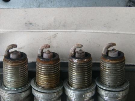

Последнюю неделю надоел запуск не с первого раза,решил посмотреть свечи.
Вывод:не стоят они того.В боковых электродах искра выгрызла углубления.Центральные (как же нах! иридиевые!) сгорели.Где полностью,где не совсем.Короче деньги на ветер.А мож на палево нарвался.Да,проехал на них около 50ткм.

Это платиновые свечи, а у них срок службы меньше чем у иридиевых. Судя по свечам, бензин не очень хороший, и двигатель немного подъедает масло.

Петруха, Да,спасибо.Правильно.Иридиевые я выкинул через 2ткм,как поотлетали платиновые нашлёпки на боковых электродах.И эти не стоят тех денег,что дерут за них.
Сколько лет,денег потребовалось,что бы ещё раз убедиться,что лучшее враг хорошего : :
Кстати:масло не жрёт.А бензин : ну какой есть.
