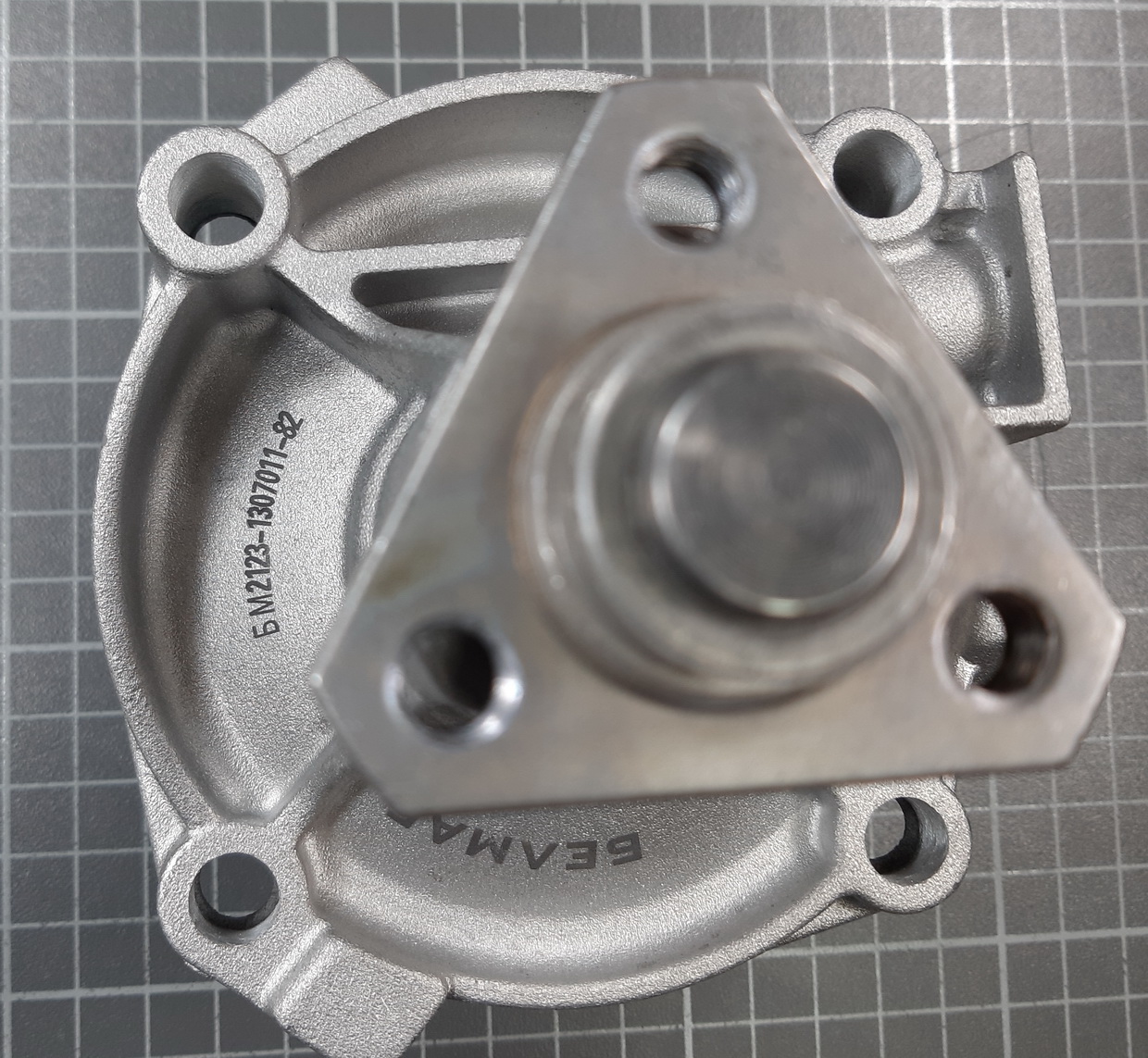

В апреле 2020 такую поставил
помпа 2.jpg [ 468.83 КБ | Просмотров: 371 ]
Крыльчатка металл или пластик? Какого размера?
На зазор при установке проверял?
Какой пробег афто с этой помпой?
Как изменился температурный баланс летом?

@25kostik ,
Заморачивался на боевой афто.
При установке НЕРУ выкинул прокладку. Воткнул на герметик. Зазор все равно был больше положенного...
