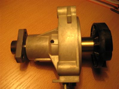

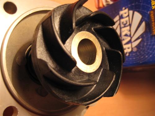

На 55 тык накрылась уже вторая ТЗА, поэтому к ТЗА доверия нет. Поставил "Пекар" http://www.chevy-niva.ru/viewtopic.php? ... &start=150 работает пока 5 тык без проблем, температурный режим в норме.
Ну так как помпа?
Купил себе такую же. По внешнему виду с ТЗА эта на порядок выше, начиная от литья крышки кончая крыльчаткой. У ТЗА с заусенцами.

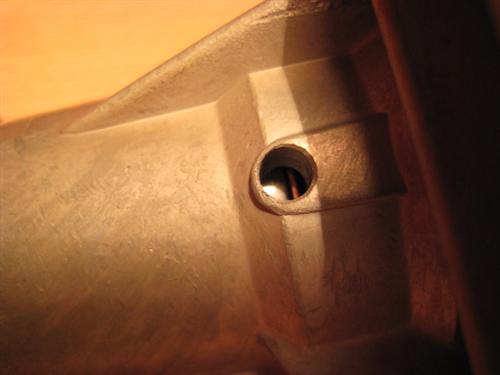

Смущает одно это отверстие в литье : Для чего оно? Для смазки? подшипника?Изображение

когад из него польеться тосол -пора менять....я так думаю :smile_nod:
Именно так! У меня пробег скоро 80 ткм (у помпы 25 ткм). Пока все ОК!

Отверстие для стока ОЖ, если сальник начнет пропускать, чтобы не вымывало смазку из подшипников.

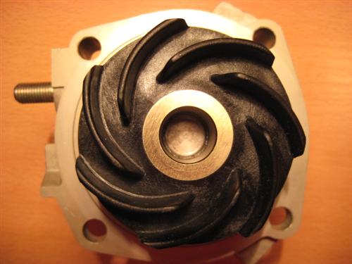

Beliy, а нельзя ли фото почетче чтобы крыльчатка получше получилась.
Сообщение Добавлено: 21 янв 2008, 21:08
    100
  •  493
  •  05 ноя 2007, 22:23
  •  САМАРА
Можно

рк-100 писал(а):
А маркировку какую теперь ставят нашу или 07?
Маркировку не смотрел, но крыльчатка большая, чугунная :smile_bigsmile:, размером как у Пекара, а может и больше.

http://fotki.yandex.ru/users/ALEX195022/view/26245/
http://fotki.yandex.ru/users/ALEX195022/view/26244/
Вот это родная заводская крыльчатка 2123, снятая с ШН. Ребра у ней выступают. На предыдущих фото крыльчатка 2107 или 21073. Ее раньше ставили на 21213 двигатель. Производительность ее немного меньше 2123.

Да точно, причем на много выступают то :
А родная ТЗА ?
