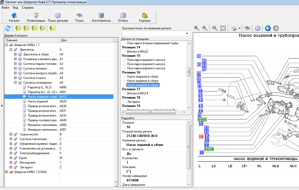

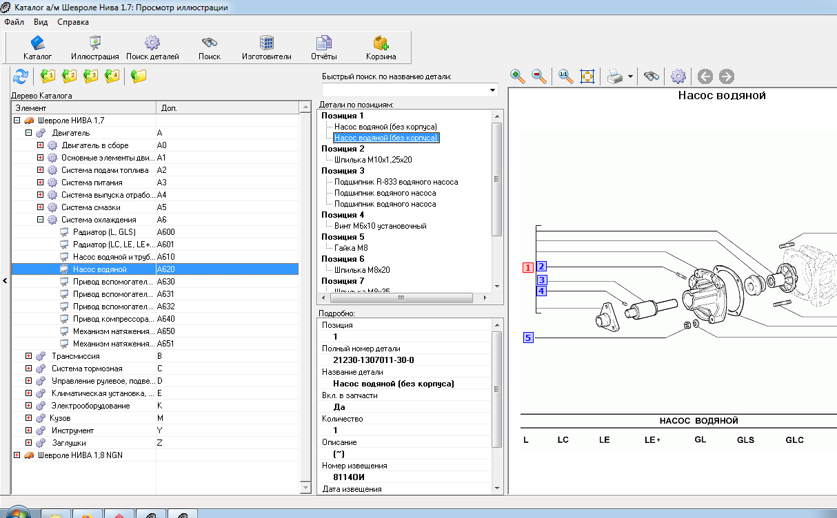

@likbez ,
В дилерском каталоге есть и в сборе и без
Вложение:
Screenshot_3.png [ 143.01 КБ | Просмотров: 356 ]
Вложение:
Screenshot_1.png [ 118.53 КБ | Просмотров: 356 ]
пс. выкинь свой каталог )))
