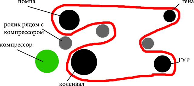

Товарищи, выручайте советом. Ситуация такова: шнива 04г. от прошлого хозяина досталась с нерабочим кондиционером. Ремень привода доп. агрегатов стоял 5РК1885. Год я так отъездил и тут настала ЖАРА. Решил же попробовать реанимировать те железяки, которые в прошлом были кондиционером. Не буду вдаваться в детали, но когда дело дошло до установки нового ремня, я почитал сею ветку и купил 6РК 2225, один ручей обрезал и мы с кондиционерщиком попытались его, ремень, навялить на все нужные агрегаты + компрессор. Но ничего у нас не вышло, то ли руки кривые, то ли смекалки не хватает: и так его и так, но он, собака, или не нятягивается или провисает.
Вот такое расположение компрессора и доп. ролика
Подскажите, как ремень правильно обернуть вокруг всех агрегатов или какой другой ремень нужен? Доп. ролика на коленвале под ремень кондиционера нет.

У меня на компрессор отдельный ремень, а у тебя шкив компрессора в одной плоскости с шкивом колена т.е. основного ремня?

Да, в одной. И прошлый хозяин говорил, что раньше стоял один длинный ремень, но его снял, т.к. кондюк сломался, а денег чинить не было.

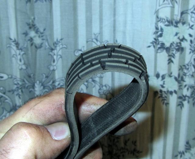

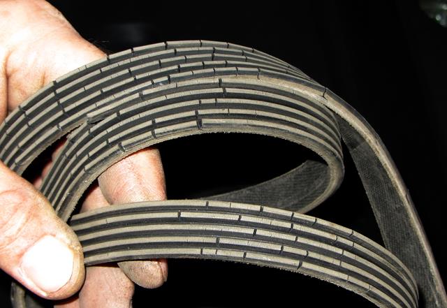

У меня то же 2 ремня, вот только удивительно пробег около 30 т км ремень кондея, как новый, а гура и гены был весь в поперечных трещинах пришлось заменить, только меня сподвигло его менять не трещины (их я потом увидел), а то, что из под капота, когда холодный двигатель первые 10-20 секунд был звук как дизель тарахтит. Но иногда это явление появляется и с новым ремнем (ролики не менял, проверял вроде люфта нет, только на роликах не большая выработка), а у кого нибудь было что то подобное?

Менял ролики и ремень, ролики ИНА ремень контитеч.

Ремень БРТ-1888 пробег 10,5 тыс.км
