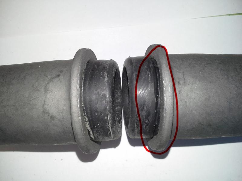

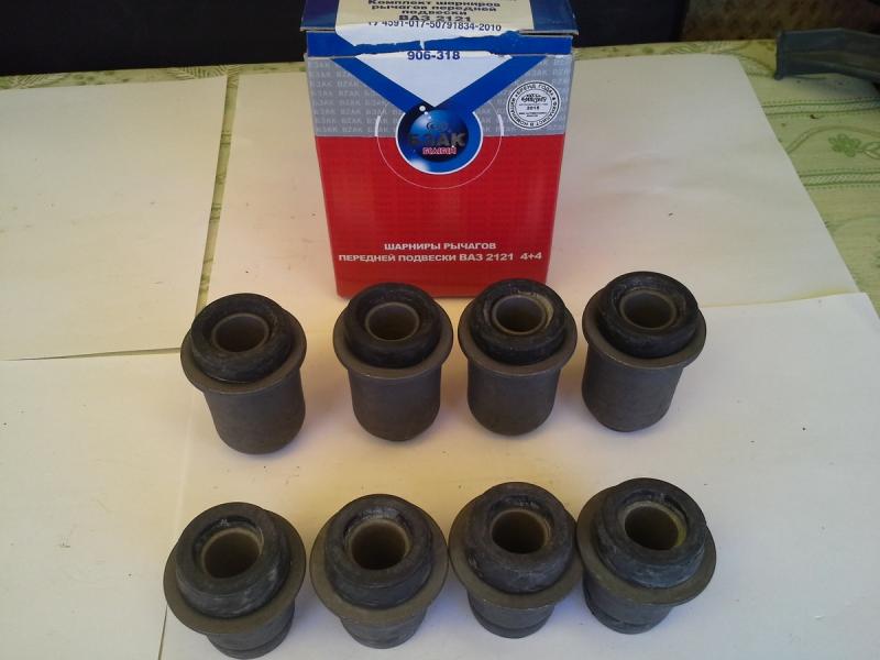

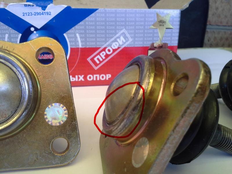

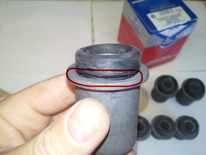

Задумал я "перетряхнуть" ходовку,машина прошла почти 90 тысяч км,купил в одном из наших южных интернет магазинов(кстати,магазин с хорошей репутацией,фуфло не гонят!)Заказал шаровые,рулевую трапецию и СБ верхних и нижних рычагов.Привезли в заводской упаковке,все со стикерами и защитой от подделок.Вскрываю комплект СБ, всё видно на фото:
общий вид

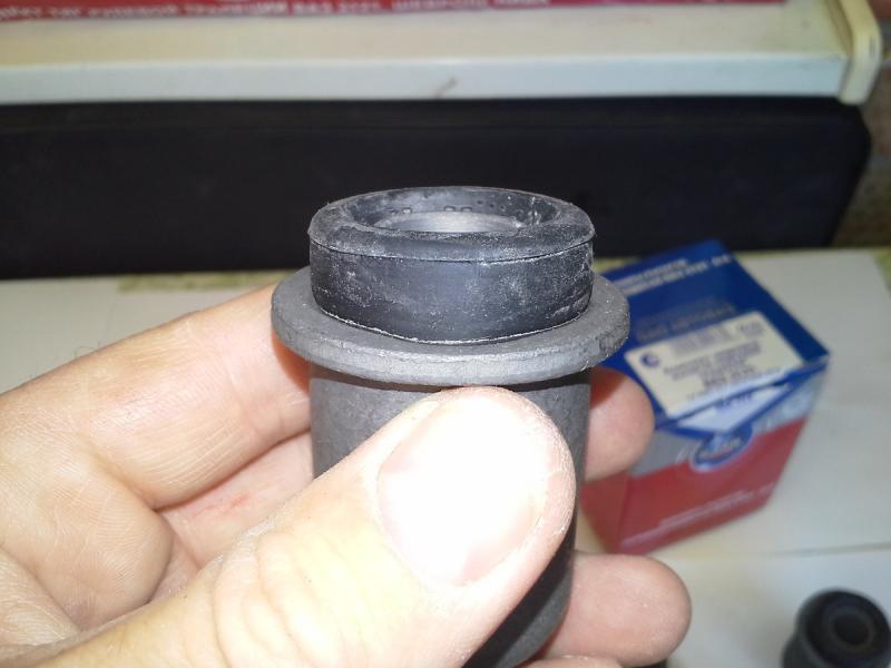

нормальный СБ,но,что внутри..ХЗ.
С вырезом...пля,я даже не знаю,под что!!!
Сравнение...

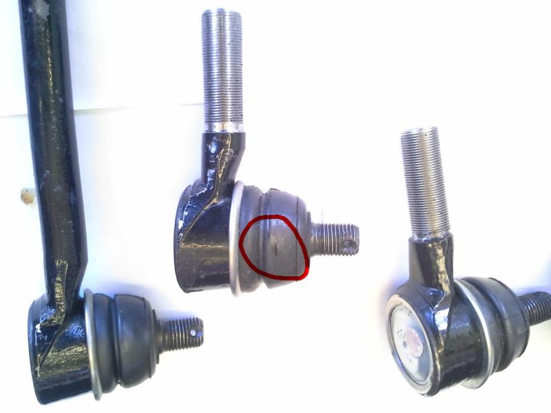

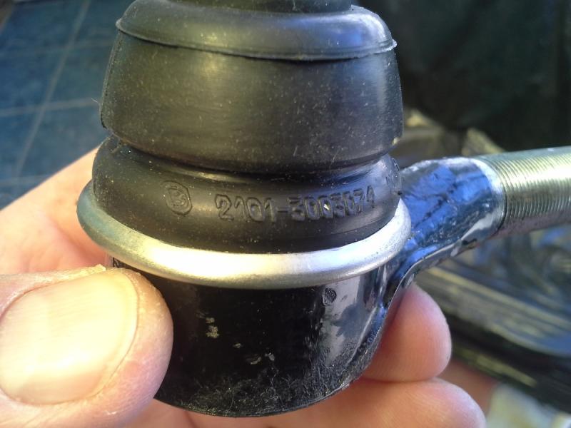

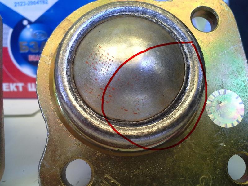

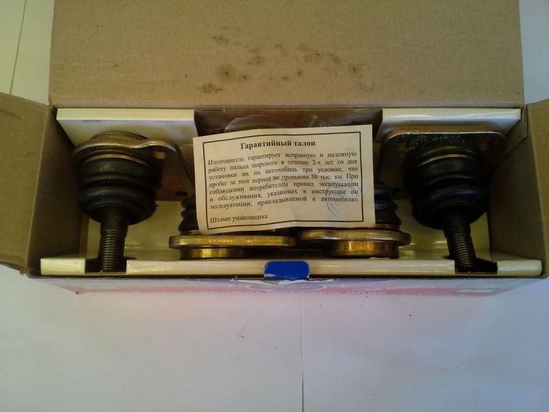

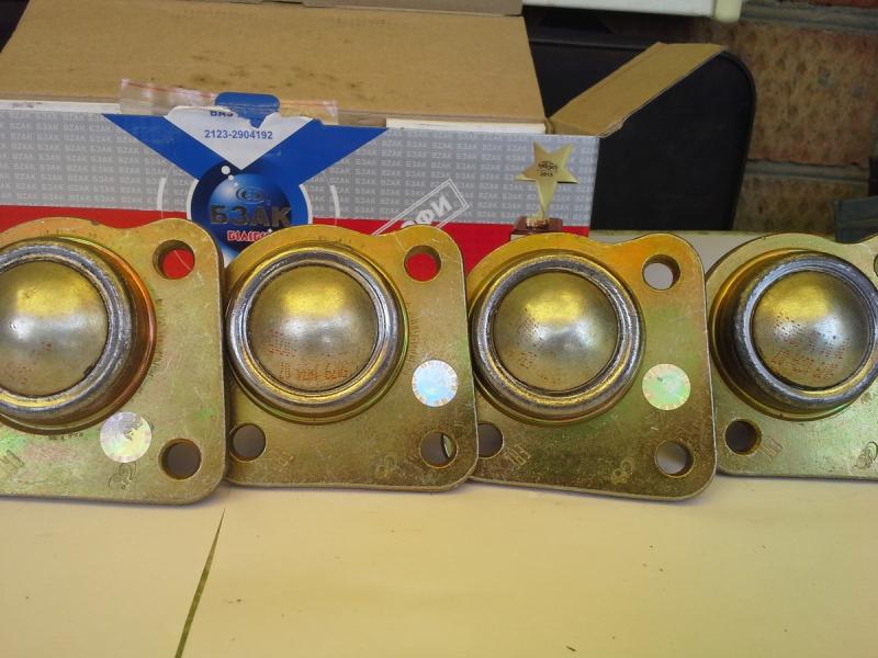

Начинаю закипать...вскрываю коробку с шаровыми,пыльники нормально выглядят,переворачиваю шаровый и оффигеваю...
Общий вид

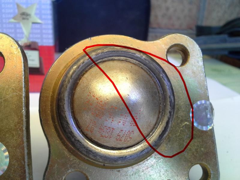

Вид завальцовки,хз как это г... называется.........
Крупный план,одной из шаровых опор...
Вторая ШО...
Вид сбоку...

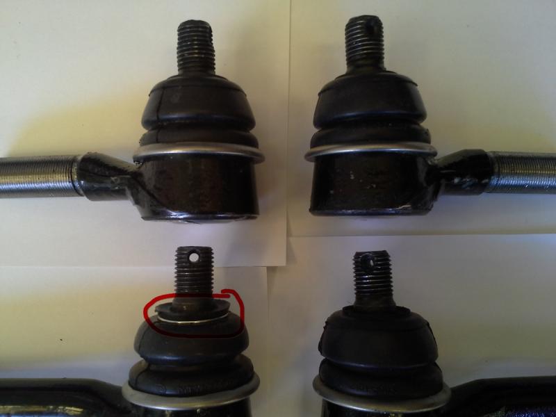

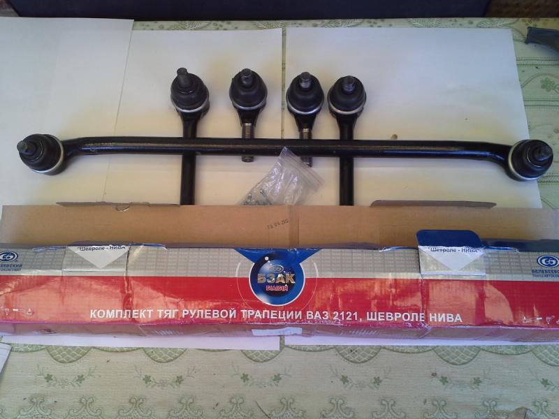

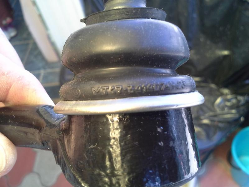

Боюсь вскрывать коробку с рулевой трапецией....набираю воздуха в легкие и вскрываю упаковку,на первый взгляд,все хорошо.Но, вижу ,что пыльники разной модели,(ладно,пыльники фигня,все равно поменяю на силикон)покраска отстой,пыльник один порван(см выше,что про них писал...)замятие резьбы на короткой боковой тяге.
Общий вид
Порван пыльник
Колечко...
Артикул с кольцом
Артикул без кольца
Уп.лист.
за что заплатил деньги,хз....позвонил в магазин,отправил фотки на их адрес,вердикт:Отзыв запчастей и возврат денег,они сказали,что сами офигели от увиденного,будут отправлять все это г... обратно производителю.Решил брать запчасти у оф дилера.

Кстати, если верить GM-у, то Вы купили нижние сайленты уже старого образца. С 9-го года ставятся оси 18-мм вместо 16-мм, соответственно и сайленты на 18. Они еще с виду покороче.

@Крематор , спс,запомнил.Они и короче,просто так сфотал.

Ну как сошлось, если дата нанесённая на шаровую на твоём фото и на фото с сайта имеют разный шрифт?!
А вообще, с конвейера шары идут БелМаг. С двумя буквами БМ и 4х значным номером.

, смотрел.
Каплеструйное нанесение индивидуального заводского номера и даты изготовления. С лета 2012 года эта информация наносится оранжевым цветом.
Добавлено спустя 9 минут 52 секунды:
@ШАндрей , я не против бзак,они судя по отзывам выпускают хорошую продукцию,но в данном случае интернет магазин является их дистрибьютором в нашем регионе,так указано на Бзаковском сайте..возможно пошла партия непонятных запчастей для них.

Далее. Рулевые тяги, левая и правая - БЗАК. Средняя рулевая "Трек". По нижним сайлентблокам претензий пока не было, вроде как один производитель.
Изображение Изображение
А вот верхние бери ОАО БРТ г. Балаково. http://www.balrt.ru/index.php?option=co ... &Itemid=75
PS И это, сразу меняй все шайбы у сайлентов, внутренние и наружные.
