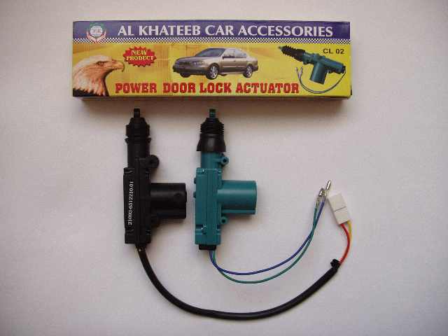

йа шнивко, странно, вроде они все одинаковые. Я уже три штуки поменял, родные дохли, а ставил именно Тайвань. Правда, брал вот этот:
Заводские, походу, сделаны из говнилина. :

А мне везде сували этот
тут он справа

йа шнивко, Ты где такой нашол он вроде с поворотной башкой у нас дефецит. :smile_bigsmile:
Lomonosov, Тайвань и не паряся, я уже массу переставил простые двух проводные. уж тебе не надо расказывать как их соединить с родной проводкой. :smile_bigsmile:

Швед,
только они и везде валяюцца, в кажной лавке :

йа шнивко, Они очень удобны когда сам ставиш полностью Ц.З.
Особенно в иновёдрах :

Значит "дабудет" Тайвань, ибо в Руси других не наблюдается
Lomonosov, проедь в другой магазин, в ВАЗовских отделах смотришь "девяточный" привод, он и есть родной :
