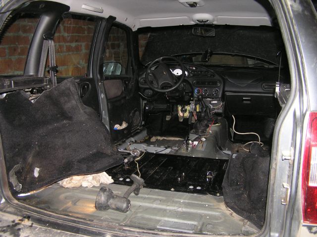

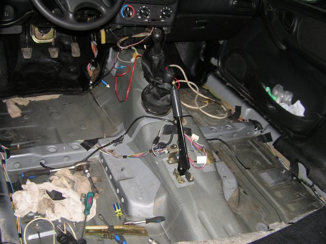

ИМХО разбирать салон вот до такого состояния
и сушить все что можно, благо погода сейчас подходящая :
Э-ээ... Разобрать не проблема - проблема собрать...

эти уроды в техцентре поменяли шумку под ногами, а той что на щитке не было... причём всё собрали и хотели выдать, что всё ГУД: мол всё Вам высушили, заменили...
спасибо за фотки - забавно выглядит Шнюрка без "внутренностей" :smile_nod:

AR писал(а):
Вообщем когда я пару раз сушился после заплывов, этот коврик я не снимал, сушил прямо на аппарате.
AR, Саша, как долго сохнет этот коврик : и не было ли каких засад при установке всего этого хозяйства назад; надо ли кое-где ковролин прихватывать (клеем или двух-сторонним скотчем) к шумоизоляции? : Чтоб так сказать прибыть к месту работы во всеоружии. :
А то я в эти выхи неудачно вывесил машинку по диагонали в очень приличной луже... Ну и пока вытаскивали машинку (часа 2 - 3), водичка "удачно" набралась в салон : . Возле гаража разобрал полы салона до такого-же состояния как у тебя на фотке, а вот шумку которая уходит под торпеду снимать тоже не стал (уж очень не захотелось разбирать торпеду), отжал как смог, вставил распорки и оставил как есть. Остальную шумку + ковролин развесил в гараже. Кстати ковролин впереди со стороны пассажира (у его левой ноги) снять не получилось - я его там тупо обрезал.
