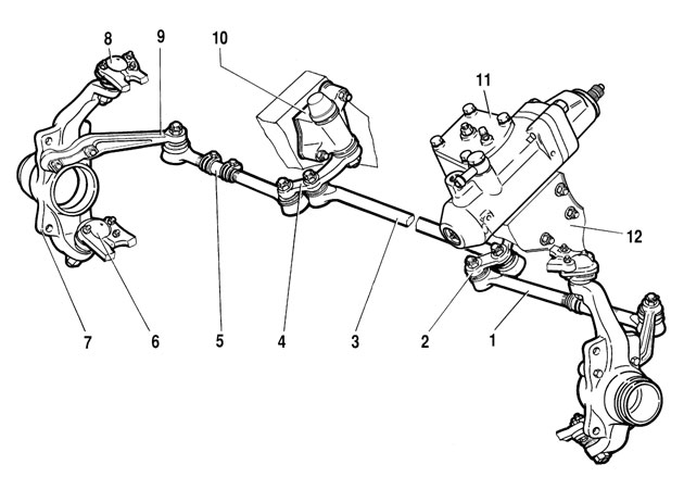

Купил в магазине новую. С одной стороны полноценная шаровая опора, с другой только вокруг своей оси двигается (полуметровым рычагом сложить не смог). Это дефект или так и должно быть?

Да. Так и должно быть.
При работе средней тяги - пальцы в ней не качаются, а только вращаются. Со стороны редуктора рулевого управления отверстие в средней тяге диам 19 мм, с другой стороны - диам 16,1 мм. Сам палец шаровой имеет диаметр стержня 15,9 мм, таким образом палец в маленьком отверстии не качается. Диаметр 19 мм сделан для того, чтобы ниверировать отклонения по длине при установке средней тяги путем незначительного отклонения пальца.

Поменяли мне среднюю тягу. Руль стал градусов 15 вправо. Завдтра поеду на сход-развал.
По руководству по ремонту 2007 тяга стоит дугой назад,рогами вперед Изображение.
На фотке в третьем риме - наоборот, дугой к движку, рогами взад.
Как правильно?

так ответ уже дан в теме. :
вообще задом на перед она не влезет.

Купил набор рулевых тяг. Потом уже посмотрел на этикетку, что средняя тяга от 2121. По центрам мм на 4 длинее оригинальной. Поменял на другую тягу, но она тоже отличается размером, но уже мм на 3 короче и пальцы не черного цвета (каленные), а белые.
Теперь вопросы. На сколько мм отличаются средние тяги от нивы и от шнивы? Насколько могут отличаться по длине средние тяги? Можно ли ставить тяги с некаленными пальцами?

leningrad, если я не ошибаюсь, то средняя тяга такая же,как на Ниве. Разница с ШНГ в наконечниках.

У шнивы своя оригинальная средняя тяга, соответсвенно со своим номенклатурным номером.
21230-3414010-00-0 Тяга средняя рулевой трапеции в сборе

F3B, можно тогда пояснить следующее: у тестя ШНГ, март 2005 г.в. Умерли пальцы на средней тяге. Приехали с ним в магазин, попросили среднюю тягу на ШНГ. Продавец ответил, что она одинаковая с обычной нивовской, разница в рулевых наконечниках. Купили нивовскую, подняли ШНГ на подъёмник и сравнили купленную среднюю тягу с той, которая установлена на ШНГ (ещё родная, ни разу не менянная). Отличий между ними, как по длине, так и по форме не нашли. Купленная средняя тяга встала на место без проблем. Может они шли нивовские до какого-то момента? Хотя знакомые продавцы запчастей мне тоже говорили, что средние тяги на ШНГ и Ниве разные и они не взаимозаменяемые.

Тяги 21210 и 21230 разные и невзаимозаменяемые, на 21 тяге межцентровое расстояние между пальцами больше на 3,5мм.
Отличается и конфигурация изгиба самой тяги:
Отклонение центров пальцев от оси тяги (при виде сверху) достигается на 23 тяге ее изгибом вниз на концах - излом в 90мм от ценра пальца, на 21 - отклонением "ушей" корпусов пальцев вниз (сама тяга практически ровная)
