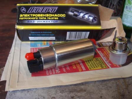

Если ты или кто-то тебе определил б\насос менять,то покупать всю каструлю нет смысла.Меняется только сам насос.Он стоит от 800 до 1800рб,в зависимости от производителя.Я в ЗИП бросил пензенский(1300рб).
И выглядит он сл.образом:
ВАЗ2123-и быстро и везде

GorAl, То есть на шниву подходит насос от вазов? на фото я так понимаю насос для вазов,значит конструкция не отличается?

floricultor,Да. Все насосы одинаковые.Только сразу купи и две гофрированые трубки.Старые на снимешь аккуратно,да и новые надо одевать прогрев феном.
