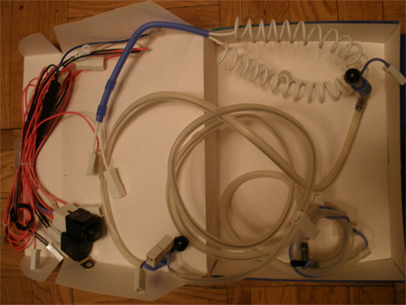

Как и обещал, выкладываю фотку содержимого набора ХОРС для 9-ки. В состав комплекта входит подогрев в бачок (типа венчика для крема), шланги, внутри которых проходит нагревающийся провод, комплект проводов с релюшками и даже кнопка с подсветкой в салон.
Инструкция: http://www.chevy-niva.ru/album_pic.php?pic_id=29292
Содержимое: http://www.chevy-niva.ru/album_pic.php?pic_id=29293

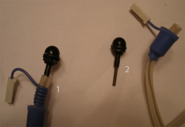

При предварительном анализе показалось, что для нас можно приспособить. Только надо мерить на месте. И сразу поменять форсунки на наши. Кстати, форсунки здесь тоже греются, только хитро http://www.chevy-niva.ru/album_pic.php?pic_id=29294
На конце шланга - намотка из подогревающего провода (1), а сама форсунка надета на металлическую трубку (2), которая вставлена в греющуюся намотку. Кстати, забавное решение подогрева самих форсунок. Может, удастся кому-то его реализовать отдельно от всей конструкции.

А не проще сделать отвод из расширительного бачка? Пара тройников, шланг, проложенный рядом с линией форсунок, и кипяточком писать будете. :smile_nod:

Нам лучше всего подойдет, думаю для Нивы, чтобы шланга между форсунками хватило без надставки. Все остальное решаемо. А наложенным платежом нельзя выслать?
