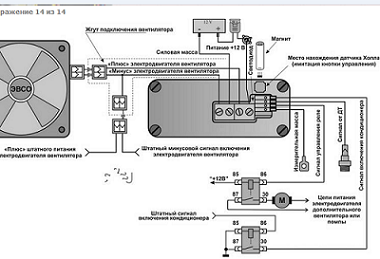

Spiridonich писал(а):
ego, силич на машине с кондеем не поможет. Все будет хорошо, пока кондей выключен, при его включении второй вентилятор все равно будет крутиться без ШИМа почти на полную.
Надо делать девайс на два вентилятора,чтоб по датчику температуры рулить первым вентилятором, а по датчику давления вторым.
Собсна, я сейчас потихоньку такую штуку делаю, думаю к лету закончу. :smile_bigsmile:
Здесь нарисован вход сигнала кондея и выход на реле управления дот агрегатами. Может задействовать их.
На газели устройство работает зачетно. Ставил весной. На Шниву все некогда, блок год лежит. А тут темка подходящая для обсудить.
