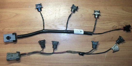

В машинах с контроллером Bosch 7.0 применяется жгут форсунок 21230-3724036-00, который отличается от жгута 21230-3724036-10, использующегося в более поздних модификациях.
У старого жгута к 4-й форсунке идёт длинный тонкий хвостик:
Поскольку старого жгута в магазинах не нашлось - взял жгут от Калины, поставил - работает. На фото - останки старого и новый калиновский:
Калиновский чуть длиннее - пришлось зафиксировать хомутами, чтобы не болтался.
