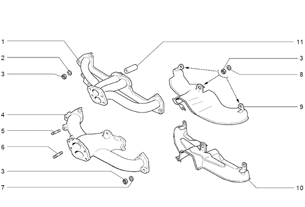

Есть вопрос. Автомобиль - 2004 года, у экрана коллектора
21214-1008042-00 обломано минимум одно ухо.
Вах, какой красывий детал, да?! :smile_cool:
Внимание, вопрос - полную ли взаимозаменяемость с данной деталью имеет экран:
2123-1008042
Отличается ли он в лучшую сторону по надежности крепежных ушек, по шумности?

я какой-то себе ставил (номер не знаю) взамен развалившегося. все стыки промазал герметиком, места сварки ушей просверлил и на болт с гайкой м6 с юбкой. тык 40 уже и без изменений

Много раз обсуждалось.На фото похоже экран самой последней модефикации.Вторую справа точку крепления я делал сам.А на машине декабря 2014 она уже есть.

Снимается легко,вот ставится...ставится во общем : Только придется чуть помучиться с гайками.

И снимается и ставится в лёгкую,когда делаеш это третий или пятый раз.
На прошлой машине я крайнее правое ухо варил трижды,пока не сделал ещё одну опору этому экрану.На фото это вторая справа точка опоры этого экрана.
У кого машины совсем взрослые : смело берите этот новый экран.Все ухи найдут свои места.

мебельные уголки рулят пока ...
предыдущие ломались в углу и на плоской части с отверстием (под шпильку)
