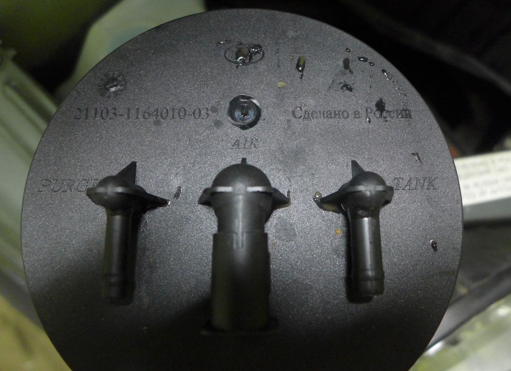

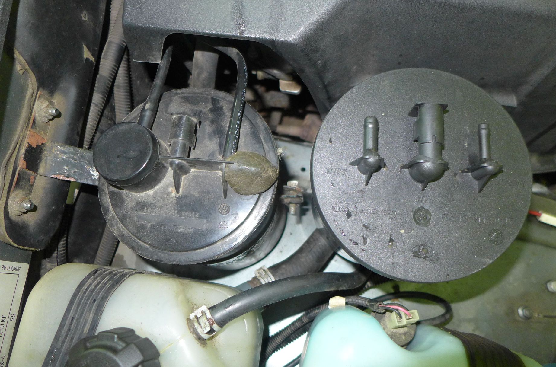

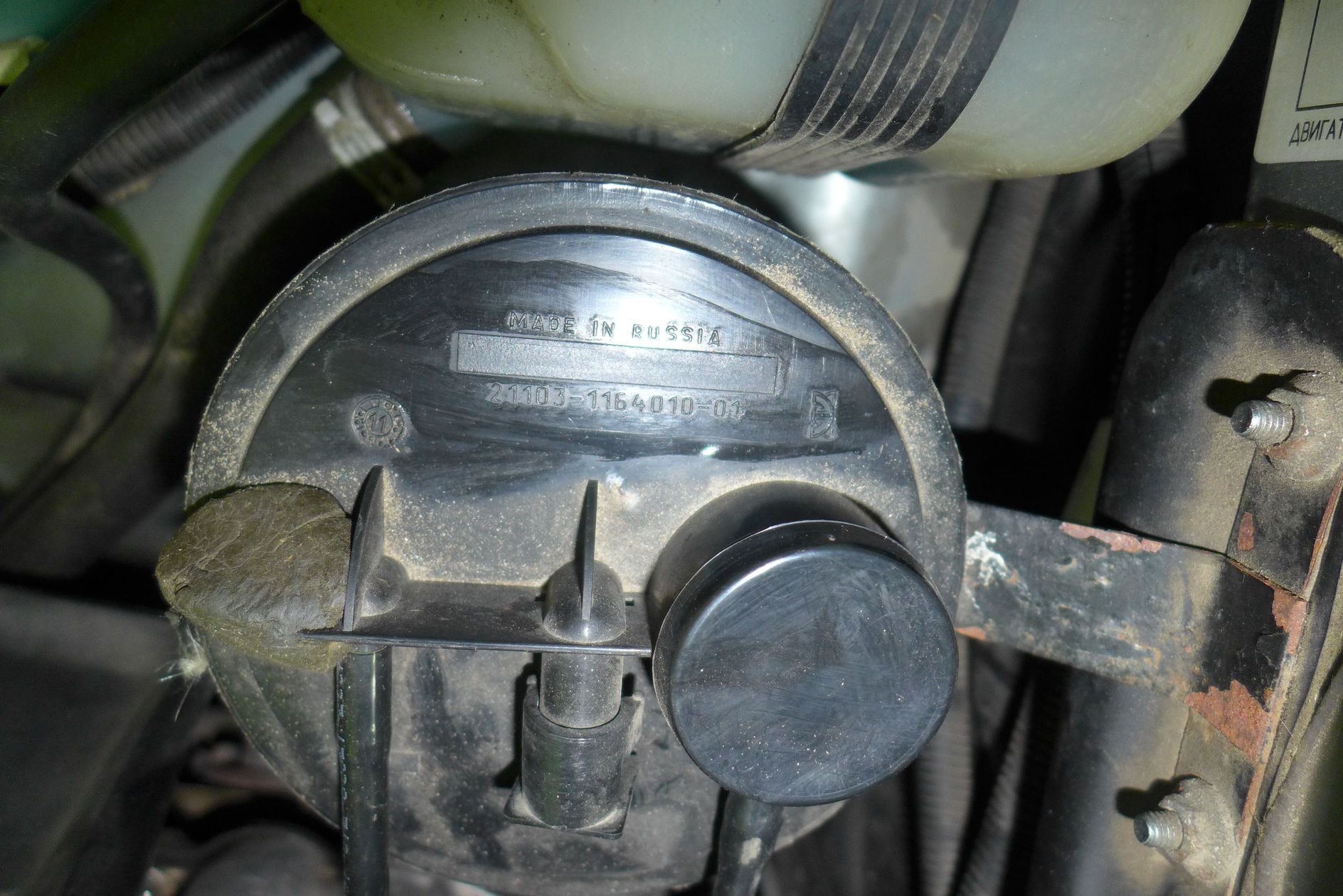

На Шниве 2011г.в. треснул бачок адсорбера (см. фото), у дилера удалось купить только бачок "после 2013".
Они немного отличаются по конструкции, у старого на корпусе сверху еще какая-то баночка. Кто-нибудь в курсе, они взаимозаменяемы?
Шнива 2011г.в., артикул: 21103-1164010-01
Шнива 2013г.в., артикул: 21103-1164010-03
Комментарий к файлу: 2013
P1020387.JPG [ 339.9 КБ | Просмотров: 2726 ]
Комментарий к файлу: 2011
P1020389.JPG [ 346.31 КБ | Просмотров: 2726 ]
Комментарий к файлу: Рядом
P1020386.JPG [ 379.71 КБ | Просмотров: 2726 ]

Старый не родной вроде, не от шнивы.
Родной. Согласно каталогу, применялся с 11.2007 до 05.02.2013, после этого пошли с индексом -03. Насколько мне известно, больше ничего не менялось, стало быть взаимозаменяемы.

По сабжу не скажу, а вот по шлангам поделюсь.
Шланги - жесткие и могут отломить штуцера на абсорбере(судя по фото так и произошло - трещина залепленная так и появилась) я их после облома штуцера клапана заменил на резиновые бензостойкие (с матерчатой оплеткой)

Не знал.
Тогда интересно, что там в "баночке" :)
А сейчас клапан на шланге есть?

Можешь вообше его выбросить, он ни на что кроме евро не влияет,я на своей 214 так и сделал,а на его место большую бутыль с незамерзайкой воткнул.
...активированный уголь.
Да не в самой банке... а в маленькой сверху
клапан там (?) похож как в ЭБН старого образца
