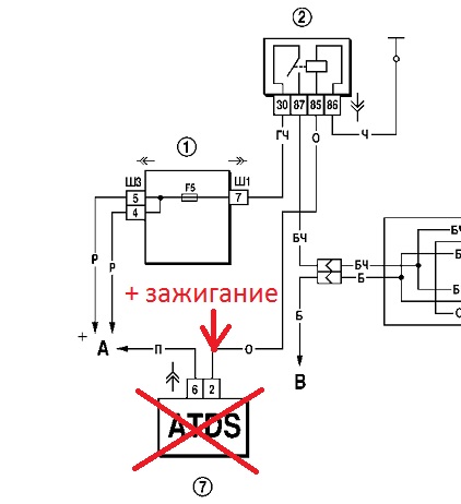

Откуда взять питание на стеклоподъемники?.
вместо реле ЭСП установи перемычку по контактам 30 и 87

А если купить новый блок АПС, но не подключать к нему К-линию, т.е. не соединять с БУ двигателя, восстановится работоспособность стеклоподъемников?
Добавлено спустя 1 минуту 42 секунды:
Пробовал, но не заработали.
с предохранителя F5 питание приходит на реле, которое при включении подает питание на кнопки ЭСП, поэтому если замкнуть силовые контакты реле (30 и 87) между собой, то питание на кнопках должно быть
Еще можно плюс зажигание подать на 2 контакт разъема АПС, т е соединить 2 и 20 контакты между собой, тогда реле ЭСП будет включаться при включенном зажигании

Всем спасибо! Заработало. Нашел реле стеклоподъемников (до этого неправильно определил реле) и вставил перемычку. Заработали. Теперь вопрос, не опасно эксплуатировать а/м с перемычкой длительное время?
боишься? сделай от зажигания, соедини на фишке блока АПС 2 и 20 выводы
