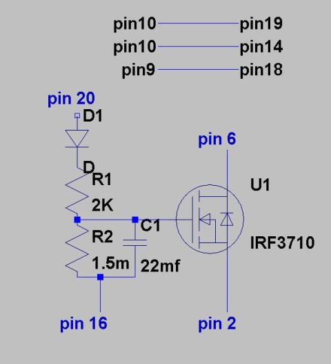

Всем спасибо за подсказки. Снял АПС, из него аж капал тосол. Отключил АПС, перепрошил БУ и машинка завелась. На колодке к АПС установил перемычку между 9 и 18 пином. Но бортовой компьютер все-равно не связывается с БУ двигателя. Также не работают электростеклоподъемники. Нет света в салоне при открытых дверях. При включении кнопкой, плафон светится. Все предохранители и реле целы. Что еще может быть?
Включением салонного света заведовал АПС. Он же мог и на реле стеклоподъемников управляющий сигнал пропускать
Спасибо. Это я уже понял. Как теперь быть без АПС? Откуда взять питание на стеклоподъемники?.

@BIN72 , Где то в теме про АПС была несложная схемка для работы салонного света без блока АПС. Распаивается на разъеме навесным монтажем. Поищи. Возможно она еще на старом форуме.
Добавлено спустя 14 минут 59 секунд:
Да, еще задние противотуманки работать не будут.
Вот, схемку нашел.
Вместо иммо схема.jpg [ 20.23 КБ | Просмотров: 1523 ]
