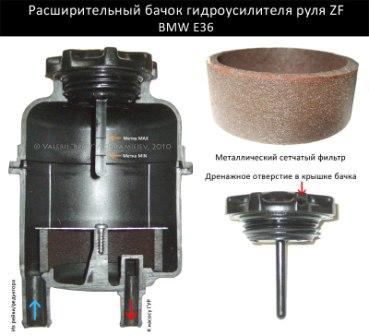

Serg_iz_Kolomny, но если все-таки будешь менять бачок, старый расковыряй, сфотографируй что там внутри, да здесь отпишись.
Тыща рублей уйдет в том числе и на полезное дело для сообщества :
Конечно отпишусь..., там, как я понял/видел, когда в маге был, этот фильтр прикручен болтиком под ключ, типа "звёздочка" 6-ти или 7-ми гранная...

Вот БМВшный бачок в разрезе. Наш, ИМХО, конструктивно такой же, только патрубки по другому располодены. Опять же ИМХО, такой фильтрующий элемент можно снять и промыть в бензине или сольвенте...

124030, Зачётище :!: А точно промыть можно ??? Фильтр из какого-то "твёрдого" материала... :?

Serg_iz_Kolomny, Я живьем его не видел... :smile_nod: Подозреваю, что он из спеченных металлических гранул. Такого типа фильтры применяются в промышленном оборудовании. И там предусмотрена промывка фильтрующих элементов сольвентом.

124030, А, разглядел - металлический сетчатый фильтр....

124030, А как определить, промылся или нет... :? , ну хотя бы теоретически ??? И как лучше промывать, просто замочить фильтр в сольвенте или может как по хитрому ???
