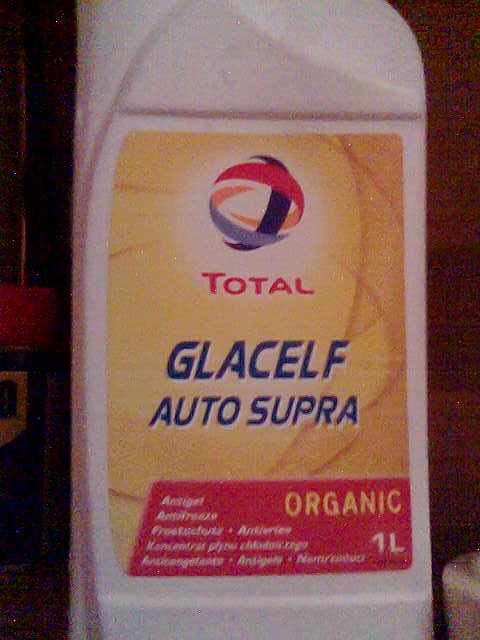

Оранжевый цвет.... надо долить...жаба душить 10 литров сливать..... у меня меньше минимума.... какая марка у меня? Что стандартно льют на Шниву?

sysanin
темно-серый VIN X9L212300500951**

sysanin,1залит у тебя 100 пудово ГЛИСТАКСИН фирмы BASF ,
знаю это потомучто также попал надо было долить ,а не было ,позвонил в ПЛ там СУПЕР-сервисменты сказали залей обычный ТОСОЛ как написано в руководстве.,но я им хрен поверил и позвонил в В.НОВГОРОД там НОРМАЛЬНЫЕ сервисменты спросили мой WINи сказали что перезвонят ,через 30 мин,позв,и сказали что у меня залито т.к сам работаю в магазине запчастей была возможность позвонить людям из крупной конторы в Питере кот.заним.маслами,и они меня обрадовали-ЧТО ТАКОЙ АНТИФРИЗ НЕ ПРОДАЕТСЯ ПРОСТО ТАК,а он доставляется бочками по 200л в автосервисы ,ну короче в итоге я связался с ребятами с В.НОВГОРОДА и они мне с бочки слили 3л по сотке за литр.могу посоветовать ехать к дилеру иномарочному и покупать,а в обше сказали что этот антифриз хороший и льют его в иномарки :smile_cool:
Темно-серая *047**/47rus
