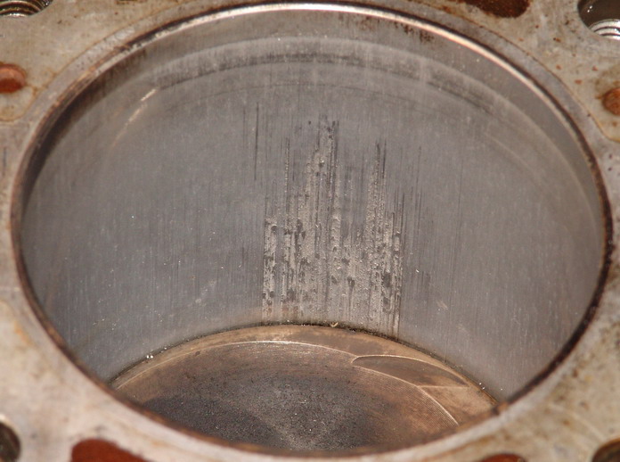

vovik1959, мнение о капиталке возникло не от загрязненного двигателя внутри, а от предварительных замеров! Хохмач! Компрессия в одном цилиндре была на 3 единицы ниже остальных. Предпологался ремонт ГБЦ, а в итоге, после снятия ГБЦ обнаружены задиры в цилиндрах от поршней, увеличенные тепловые зазоры порш.колец. Блок под хонинговку не прошел, поэтому расточка. А так, всего 20000км пробега! Смейся дальше! :
А с твоим движком, на сто процентов уверен, что задиры на цилиндрах есть!
Примерно такие: http://www.bmwclub.ru/auto/gallery/data ... resize.jpg

Допустим, что за уровнем масла следили! Выработка на рычагах клапанов от большого пробега? Сомневаюсь! От хорошего масла SN?
А ЖМ даже SL не рекомендует!

ШАндрей: Вот не надо газовать на холодную сразу после пуска, не будет и задир ато масло виновато.

draconl, а кто сказал что это езда на не прогретом двигателе? Может масляная пленка плохая, на прогретом движке и при больших оборотах, просто не держится? :smile_bigsmile:
