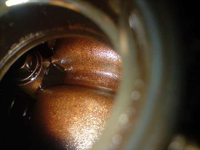

60000 км, хадо 10w40 через 11000 км. Пальпация в этом отверстии под крышкой ГБЦ показала странные ощущения и отсутствие отложений. Превосходный результат. Будем переходить на другое масло.

ДимаК, сильное лакообразование очень сложно назвать не только превосходным, а даже хорошим результатом.
Реклама. Какая уж получилось :smile_nod:
