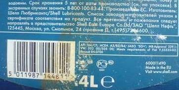

ДимаК, я на канистры смотрю в последнюю очередь. В первую смотрю доки на сайте производителя:
Helix HX7 10W-40 MSDS :->
Helix HX7 10W-40 TDS :->
Проверяю указанные допуски (они есть). Проверяю Global Product Code.
Щёлочное не указывают, индекс вязкости - 163. Имхо 6000 вполне протянет. Точнее можно определить только в лаборатории.
