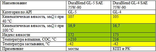

Dmitriy67, исходя из вашей таблички на предыдущей странице сделал свою по трансмиссионным маслам Valvoline DuraBlend, мне кажется, они также заслуживают внимания, особенно по финансовым соображениям :smile_bigsmile:
с цветами строк в табличке всё, как и у вас
PS: залил себе такие масла, накат явно увеличился после заводской обкаточной минералки, передачи включаются лучше (может, правда, потеплей стало на улице), а вот раздатка прослушивается абсолютно точно также, как и раньше.

Electromaster, наконец-то начали сами таблички делать. Да, хороший выбор.
Только масла не умеют лечить плохо собранные или плохо изготовленные узлы и этого ждать от масел не правильно. Масла должны предотвращать износ и способствовать нормальной работе узлов. Подробнее в личке.
