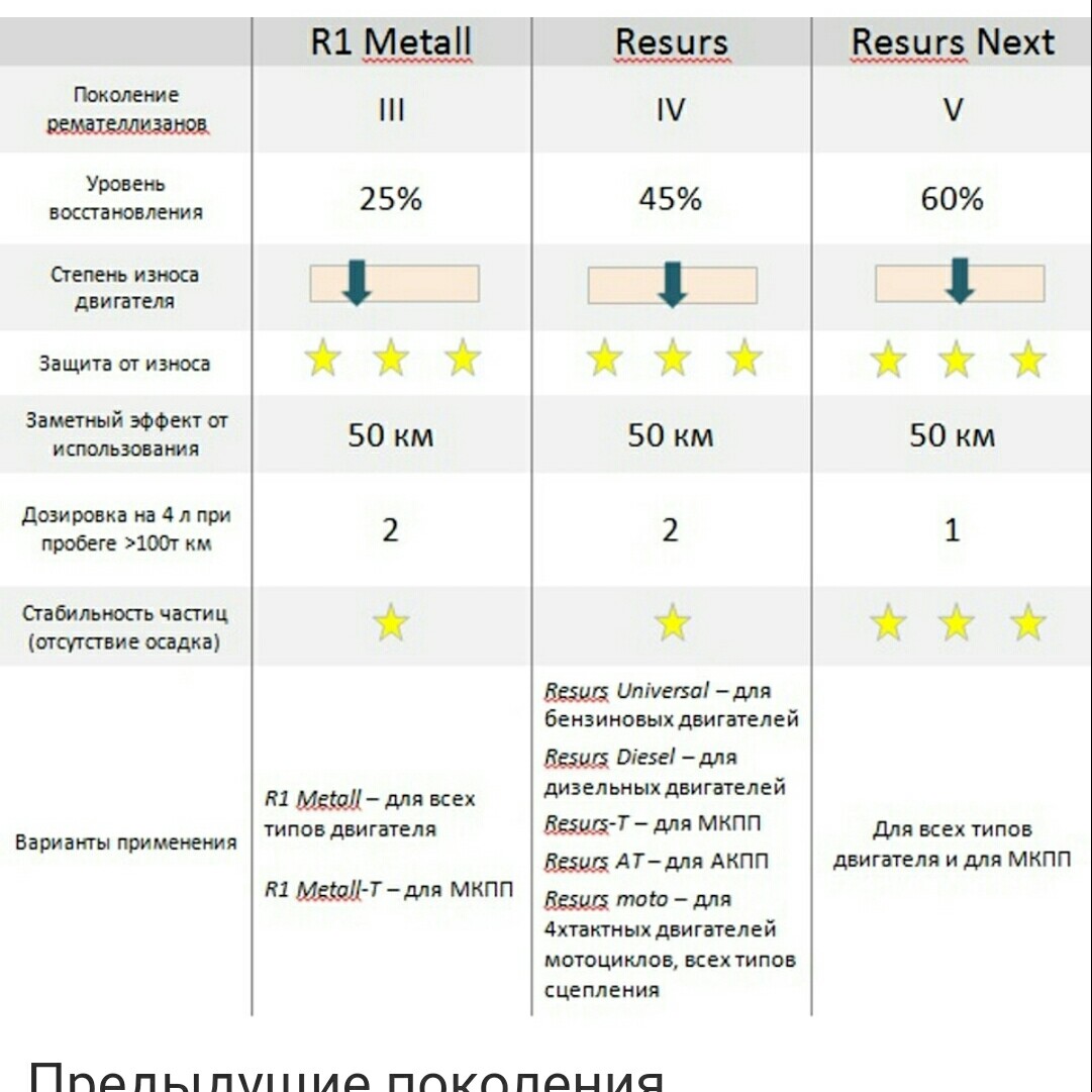

Что скажете про Resurs Next в стик-пакетиках (он не оседает, типа, в отличии от предыдущего поколения) ?
Добавлено спустя 26 минут 31 секунду:
Позвонил я в вмпавто, говорят - да, можно во всё, только не перебарщивать с концентрацией из расчета 1 стик-пакетик на 3-5л масла, иначе могут начать слипаться и в осадок выпадать.

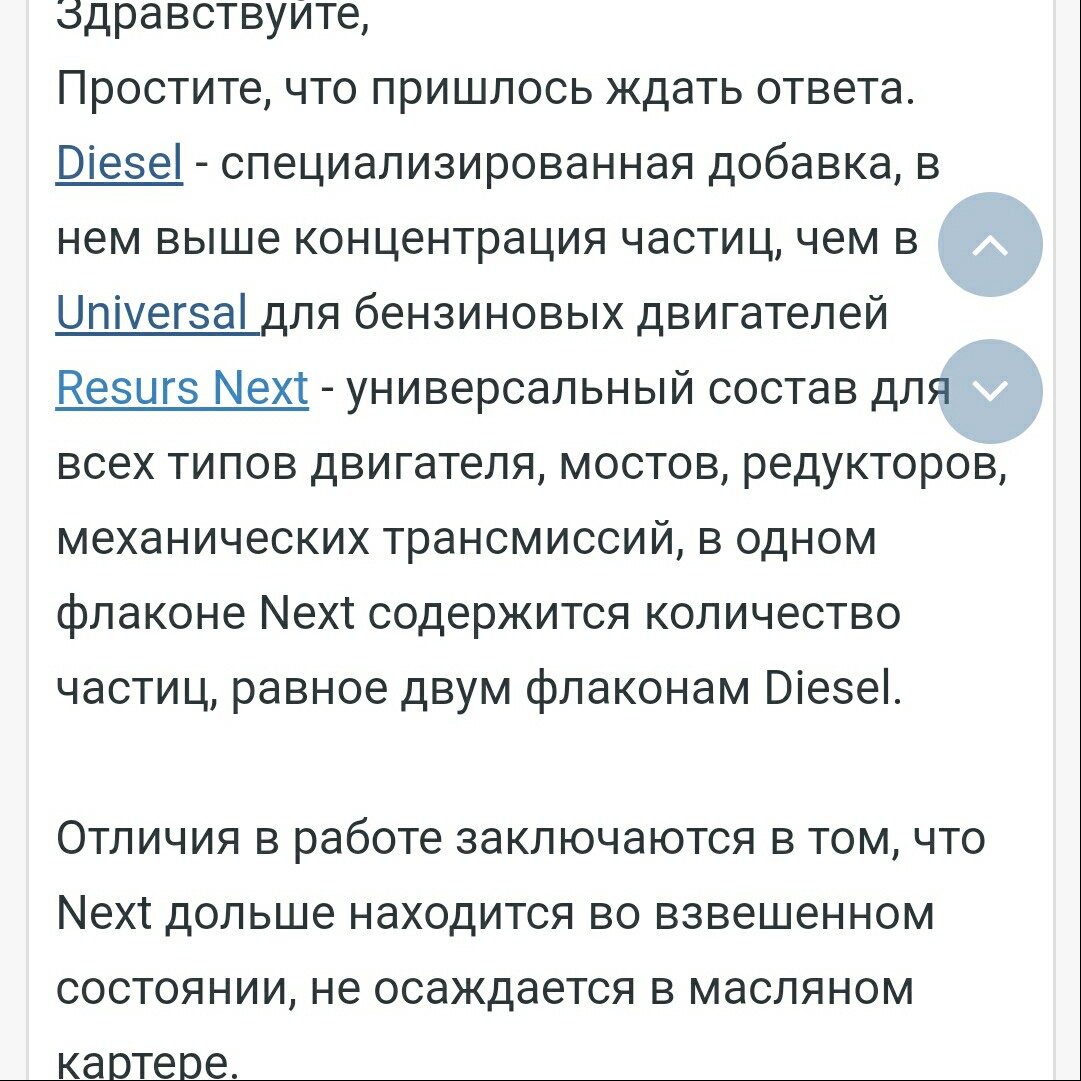

@bvm1954 , @Геогрий , тема про трансмиссию, ;).
Добавлено спустя 22 минуты 22 секунды:
Я про Ресурс Нэкст, в стик-пакетике, интересуюсь. Именно нэкст заявлен, как не выпадающий в осадок при правильной концентрации.
Зы.
По крайней мере, при бадяжиньи с 200гр моторного масла, он не выпал в осадок за пару суток, ушла бадяжка в мотор, гидрики утихли на холодную, на горячую почти не слышно их было и общая шумность мотора поубавилась так, что теперь шорканья из коробки с раздаткой преобладают в салоне в простое, а если выжать сцепление, то как будто мотор заглушен, такие вот ощущения стали.
Пробег сейчас, типа 53т.км, я не первый и не второй владелец пепелаца.
Вот так в салоне слышно каробас (свист - эт телефон такой), 177км с нэкстом в моторе:
https://youtu.be/vRdJbYxXXJw
Вобщем, буду в скором времени плюхать нэкст из стик-пакета по агрегатам в таких пропорциях, исходя из суммарного заправочного объема в 4,85л и пакетика 17г:
КПП -1,6л +5,6г;
РК - 0,8л +2,8г;
ПР - 1,15л +4,1г;
ЗР - 1,3л +4,5г.
Зызы.
С оил-клуба, от вмпавто:

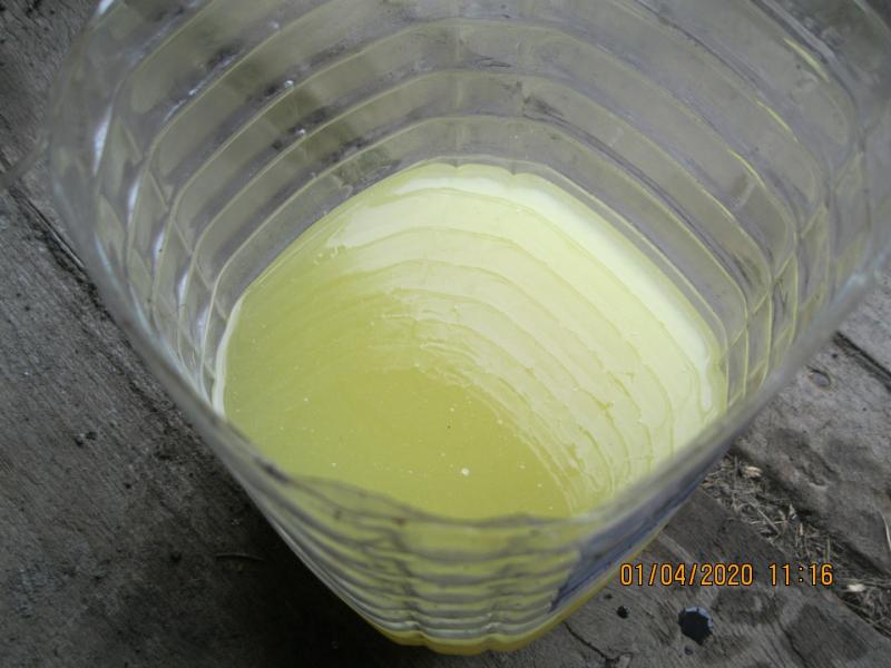

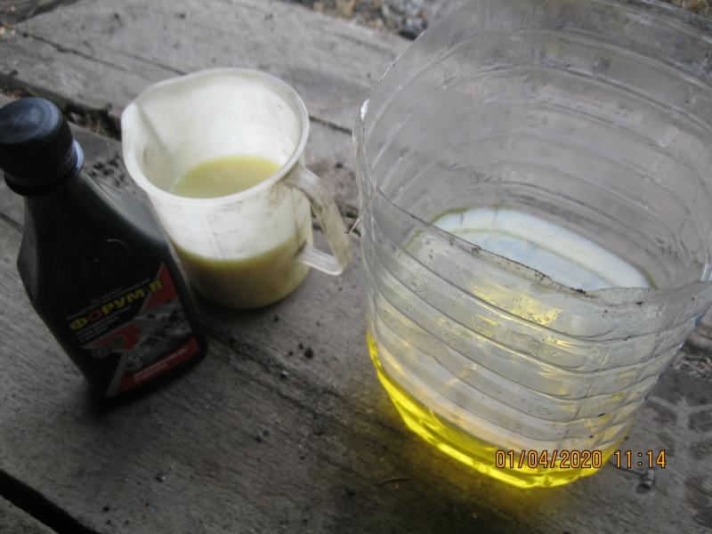

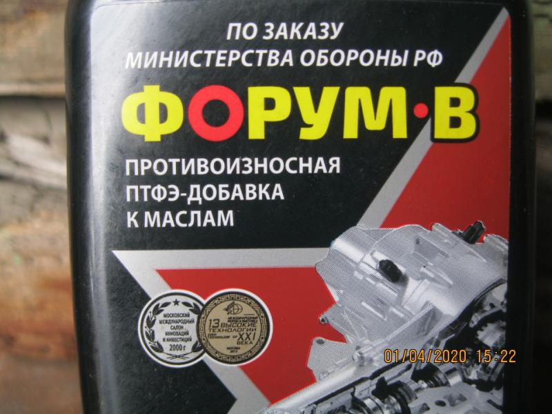

Сегодня в мосты и раздатку залил присадку "Форум". Присадка на основе фторопласта, кому интересно можете поискать инфу в интернете. В коробку не стал добавлять, подумал что синхронизаторы будут плохо работать.
