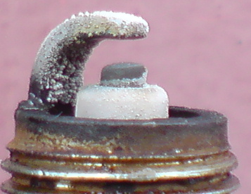

Dmitriy67, думаю у нас в Рязани неплохой бензин, по крайней мере на заправке "РязанскаяТопливнаяКомпания" около моего гаража. :smile_nod: Через несколько десятков тысяч на ВАЗ2115 сетка-фильтр на топливном насосе только стала желтоватой, а не белой, без каких-либо отложений. Свечи (на ШНиве) светло-коричневые, чуть красноватый изолятор (http://www.chevy-niva.ru/album_pic.php?pic_id=40994).

ДимаК, проверь всё зажигание (катушка, провода, подсос) и замени МСК. Такие свечи похожи на бедную смесь плюс присадки масла, а не топлива.
